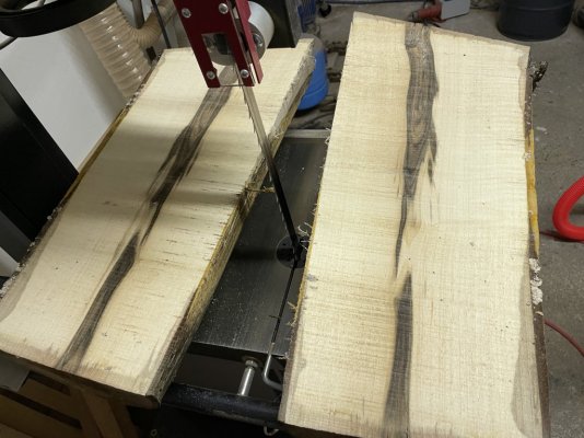

Ik heb net een notelaar verzaagd. Nauwelijks kernhout. Hoe bruikbaar is dit hout redelijkerwijs, op bijvoorbeeld een schaal van brandhout tot een fijn juwelenkistje….

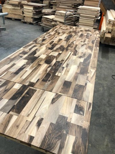

dat ligt er maar aan hoeveel moeite je wilt doen . Deze tafel was van een boom vol worm en andere ellende , maar het een beetje goed wil en inspanning is het ons toch gelukt !

Op zich is het spinthout wel bruikbaar. Je kan het laten verdonkeren door wateren of zelfs een tijdje gewoon buiten te laten liggen. Je ziet hoe op de koppen het verdonkeren zich al heeft ingezet.
