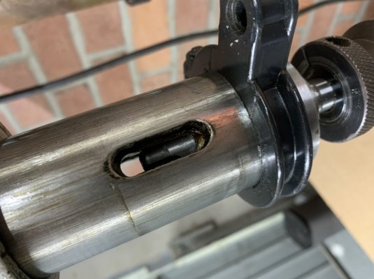

Nu is mij niet helemaal duidelijk hoe je een boorkop vervangt. Als ik het goed heb toont onderstaande foto dat we hier met een morseconus opname te maken hebben:

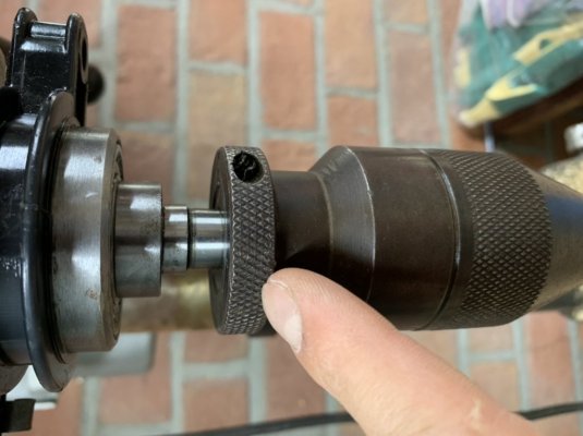

Ik heb geen uitdrijver, die is besteld. Wat ik echter niet snap ik: als ik de morseconus as eruit haal blijf ik met een as over waar de boorkop op zit. Nieuwe boorkoppen koop je echter meestal zonder as? Maar hoe krijg ik dan de boorkop los van de as? Bovenop de boorkop zit nog deze ring die dmv een schroef los te maken is en vervolgens naar boven geschoven kan worden, maar ik krijg daarna nergens beweging in, dus wat doet die ring nou eigenlijk? CE9ADF4C-1D5A-41F4-AEE2-262852F47A6A.jpeg
De as waar de boorkop op zit is 16mm, en je ziet bij nieuwe boorkoppen B16 opname. Verwijst dat hiernaar? Het is mij niet duidelijk hoe ik dit varkentje ga wassen, dus hulp is welkom 😬

Ik gebruik zelf Rohm supra boorkoppen. Hierbij uitleg over hoe je die demonteert.
je moet de boorkop doorgaans uitelkaar halen om de stift er van de andere kant uit te tikken. Sommige werken ook met twee stalen wiggen die je tegen elkaar intikt en zo de stift uitdrijven.
Ik zou overigens bij een nieuwe boorkop ook een nieuwe opnamestift meebestellen. Die zijn in verhouding met de kop zelf niet duur.
De maat van de opname in de boorkop staat er bij Rohm in elk geval op. B16 is wel gangbaar voor 1-13 mm. boorkoppen.

Ik zou die boorkop eerst eens uit elkaar halen. Die gekartelde ring is om je boorkop vast te kunnen houden, als je het andere gekartelde stuk beet houdt om je boor te verwisselen. Een verlengstuk van een 1/4 doppenset door het uitdrijfgat en de boorkop met wat kracht omhoog bewegen. Dan valt de conus er zo uit. De bekken van een snelspan boorkop slijten allemaal te gelijk. Nooit de ene wel en de andere niet.

Ik heb ooit ook een Huvema kolomboor gehad. Dacht dat ik de konus-as er met het hulpstuk los kon kloppen. De as hoort er met een tik met de hamer uit te vallen. Bij mij niet dus. Veel geslagen en toen bleek er nog een schroefborging dwars op de konus te zitten. As kapot en konus beschadigd. Doe hier je voordeel mee. De boorkop zit doorgaans met een B16 konus op de MC2 of 3 vast. Een tik met de hamer en hij is los.
Bij mijn boorkoppen is die gekartelde ring datgene wat de boorkop in elkaar houdt / om de speling op de kogels af te stellen.
Zoals eerder ook al genoemd zou ik ook de B16 doorn vervangen als je de boorkop vervangt. Die doornen zijn waarschijnlijk de kleinste doorsnede en er is een kans dat die je hebt misschien krom is. Een nieuwe kost maar iets van €10,-.
Bijkomend voordeel is ook dat je niet de oude boorkop van de doorn hoeft te halen, deze kunnen enorm vast zitten en kan zonder goed gereedschap / ervaring soms lastig zijn om los te krijgen.

Boorkop verwijder je normaal van de as met 2 wiggen die je in de bankschroef naar elkaar toe drukt
Wiggen hebben dan een u vorm uitsparing die strak om de as valt.
Heb je dit niet, kun je net zo goed inderdaad een nieuwe boorkop kopen met een as, die zijn naar verhouding niet heel duur.
Wel letten op de juiste opname, B16 is veel voorkomend. Je boorkop en as moeten dezelfde conus hebben natuurlijk.
