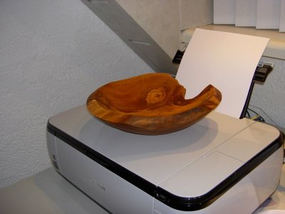

Heb gisteren een schaaltje gedraaid van sierkers.
Dit hout was ca voor de helft flink aangetast en daar dan ook erg zacht.
Kreeg de buitenkant bijna niet afgedraaid.
Mijn vragen:
1. Hoe krijg je een stuk hout dat gedeeltelijk zacht, maar voor de rest behoorlijk hard is goed gedraaid?
2. Hoe krijg je het aangetaste stuk afgewerkt en harder, zodat er niet spontaan stukjes uitbreken?
Voor dit schaaltje zal het niet meer aan de orde zijn, omdat ik het in de notenolie heb gezet. (op het zachte stuk al zeker 6 lagen)PICT1162.jpg

Als je dit zonder problemen wil verwerken moet je het hele stuk stabiliseren met kunststof. Er is op het forum een draadje waarin het een en ander beschreven word. Je zou het ook kunnen proberen met superlijm. Als je het zo probeert zonder wat dan ook krijg je verschillen met draaien en schuren.

Superlijm. Voor grote dikke stukken is dat echter minder handig (steeds laagjes op/inbrengen, veel lijm nodig). In dat geval zou je kunnen stabiliseren door impregneren met een methacrylaat-formulering. Daarvoor moet je wel een drukvat bouwen en aan methacrylaat kunnen komen. ik heb nog wel ergens een doe-het-zelf instructie van de US Forest Service liggen uit de tijd dat het nog niet volstrekt 'verboden' was om thuis was met chemie en druk te hobbyen...

@ Wim: Die verschillen waren er inderdaad.
De buitenkant kreeg ik bijna niet afgedraaid. Dit ging nog het best met een 13 mm guts. De binnenkant ging beter met een schalenguts.
@ Rene: Of mijn beitels vlijmscherp zijn weet ik niet zo net.
Ik ben niet voor niets aan het kijken naar DE Tormek t7.
Heb je misschien een naam van deze hars?

Wim, dat zal hier wel weer niet mogen ;-) maar het is in essentie het zelfde product en procede dat al jaren door commerciele stabiliseerders gebruikt wordt en in het leaflet van de US forest service beschreven werd.

Onze Duitse vrienden hebben ook spullen hiervoor. Bij Steinert kan je een houtverharder kopen.
http://drechslershop.de/oberflaechenbehandlung/grundierung/holz-festiger-stabilisator.html
Als ik berk met slaap draai en hij is te zacht om te draaien (kopshout) dan dompel ik het in pure afwasmiddel van de lidl (lekker goedkoop) ca 1 nacht en dan laten drogen. Hoe het werkt weet ik niet maar daarna is het hard genoeg om te draaien.
Giethars kan ook maar dat is prijzig.
Je kan het ook met blanke lak doen eerst wel verdunnen lak; is ook een verharder.
Maar het belangrijkste is scherpe beitels en de juiste beitel keuze.

Ik strijk er net zo lang verdunde lak op totdat het (rotte) hout niets meer opneemt. Na enkele millimeters of meer afgedraaid te hebben herhaal ik deze procedure, net zo lang totdat de eindvorm gereed is. Elke dag dus een stukje.
