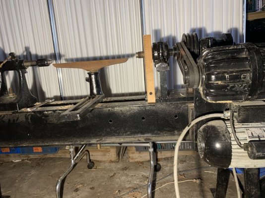

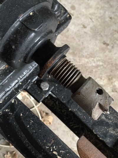

Als je er een chuck opzet om schalen te draaien ed zou ik wel even kijken naar de axiale belastbaarheid van het voorste lager. En dan met name de bevestiging daarvan.

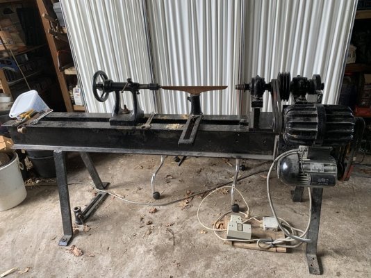

Ik vind het trouwens wel een leuk ding. Mengvorm tussen bestaand en zelf aangepast aan wat nodig was. Ik zou bijna zeggen "hoe het hoort".

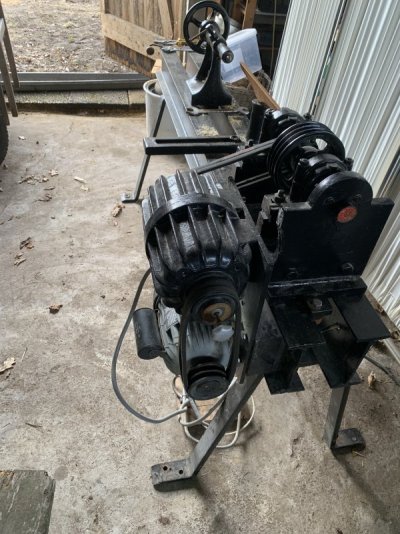

Niet echt oogstrelend maar ongetwijfeld functioneel. Hij lijkt meer centerhoogte te hebben dan ik dacht.
Schalen draaien... kan hij laag genoeg in toeren om met een ruw stuk hout te beginnen?
Alle massa zit bovenin, ik zou hier zeker de poten vastzetten.

Ik vind het een leuk ding. Het hoge zwaartepunt is wel een ding. Vastzetten is zeker een idee
