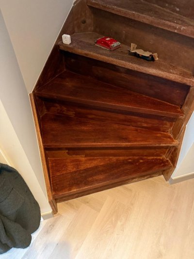

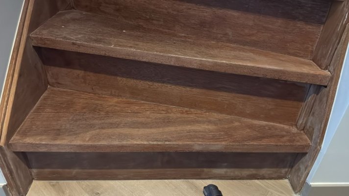

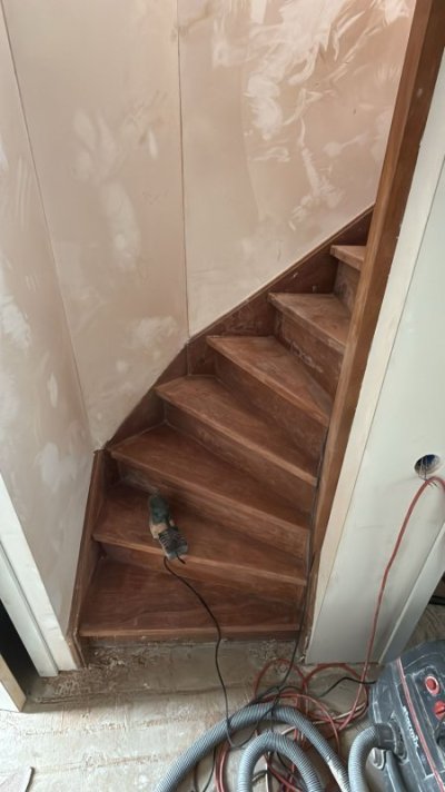

Wij zijn onlangs verhuisd en hebben in dit huis een hardhouten trap.
Omdat we het hout wel mooi vinden hebben we de trap volledig opgeschuurd maar zijn nu in dubio welk product we moeten gebruiken om de trap af te werken.
We vinden een matte afwerking mooi en nu is het zo dat wanneer we de trap schoonmaken met water dat deze erg rood en donker wordt.
Op foto 3 zijn de onderste 3 treden nat en kun je zien wat ik bedoel.
Ook moet de trap niet te glad worden natuurlijk.
Wie heeft voor ons de oplossing ?

Misschisn is Skylt de oplossing waar je naar op zoek bent?
Even zoeken via de site van Rigo voor info.

Er is ook trappenlak met een anti slip korreltje erin. Soort van fijn zand. Bij onze traptreden werkte dat erg fijn.
Die korrel maakt helaas ook dat de afwerklaag heel mat is, en vuil er goed in blijft hangen zodat de afwerking over tijd grauw wordt. Dat is althans onze ervaring met witte traplak van Sigma.
Daarna overgestapt op normale zijdeglans lak. Ik vond dat niet te glad, zelfs niet op sokken.
En met @chevy66 eens, rubberen strips zijn lelijk.
EdZaagt
21 jan 2025
79
43
Amsterdam
Ik heb de trap eerst helemaal gelakt met traplak, toen een klein streepje met zand opnieuw gelakt (afgeplakt met tape). Er is dus maar een heel klein streepje "mat"; bijna onzichtbaar
