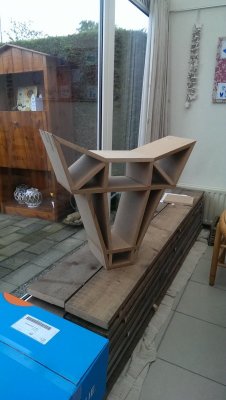

nou ik heb mij er aan gewaagd na deze post, wel een beetje op mij eigen manier maar het lijkt er op.
er zitten nog wel wat kiertjes in maar daar kan ik mee leven :p
ik moet hem wel nog schuren,verven en lijmen dus dan zal dat nog wat minder worden.

ik had alleen nog een vraagje aan jullie, wat lijkt jullie de beste manier om op te hangen?
het is allemaal mdf 18 mm.
zelf dacht ik aan rondstaf 10 mm voor een gedeelte er in te boren, maar ik heb geen kolomboor dus dat kan nog wel eens lastig worden.

Goede poging hoor! Je kunt even een mal maken van mdf om loodrecht te boren met een accuboor/handboor lijkt me wel te doen maar misschien iets dunner gebruiken, bijvoorbeeld m8 draadeind.
(m6 is zeer waarschijnlijk ook sterk zat (hoeveel wil je toepassen > is beter?) en het gat uit het midden boren lijkt me ook raadzaam, ook de suggestie van een dun busje oid lijkt me werkbaar)

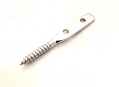

Wil je een volledig onzichtbare ophanging? Er zijn veel mogelijkheden. In het zicht met een schroefoog in de muur en schroef in de plank is bv. erg makkelijk. Valt als de kast gevuld is ook niet op.

Ja die ophanging die je geeft is de prof versie van wat ik bedoel met de M6 infrezen.
Zijn die dingen niet langer te krijgen?
Let wel even op als je zo'n ding neemt dat het platte deel niet in het midden zit. Dan zie je n.l. nog een half schroefdraad bij de muur!
Inderdaad 15 kilo is niet veel.
Dat kan 1 enkele M6 met gemak hebben. ik denk zelfs dat 4.6 dat kan hebben, maar ik zou gewoon voor 8.8 gaan. Draadeind hoeft niet eens, je natuurlijk de kop van een bout afzagen.
Maar ik zou ondanks dat voor 2 gaan. RVS is dan ook geen slecht idee, omdat de kant waar je zaagt niet meer gegalvaniseerd is.
Voordeel van die ophangdingen die jij op het oog hebt is dat het dragend oppervlak bij de MDF veel groter is en dat is weer een heel groot voordeel!
Als die dingen niet bestaan is het eenvoudig zelf te maken, als je kan lassen tenminste. ( en dan wordt het geen RVS natuurlijk )
Bekijk bijlage 36424

lassen lukt me helaas niet dus dan maar zoeken.
maar het valt tegen om grotere te vinden. vind voornamelijk deze
Bledschroef met een totale lengte van 70mm, een schroeflengte van 32mm en een bledlengte van 42mm
is eigenlijk net wat kort naar mijn mening, want de plank breedte is 230 mm.
of deze :
https://www.brico.be/nl/gereedschap-installatie/ijzerwaren/meubelbeslag/suki-bledschroef-verzinkt-staal-190-x-30-mm/2488161
moet er eigenlijk net wat tussen in :p
of heeft het nog een andere naam als bledschroef?

Bij mij is deze schroef alleen bekend als bledschroef. Toch zou ik eens kijken naar rekogen of iets daarop gelijkend. Aan de achterkant inlaten en een schroefduim in de muur. Zijn ook sleutelgat vormen van ook wel bekend als ledikanthaken zie hier het model dat ik bedoel http://www.google.nl/imgres?imgurl=...d=0CCEQMygBMAFqFQoTCOXTrqzxocgCFQa4GgodIpsErg
