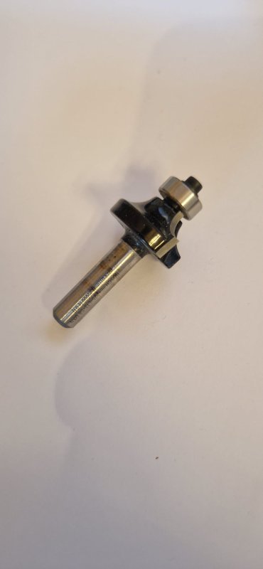

De frees blijft voor mij een ongrijpbaar apparaat.

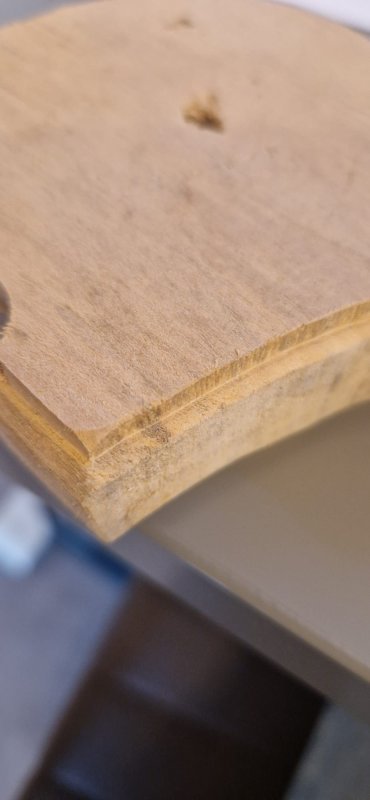

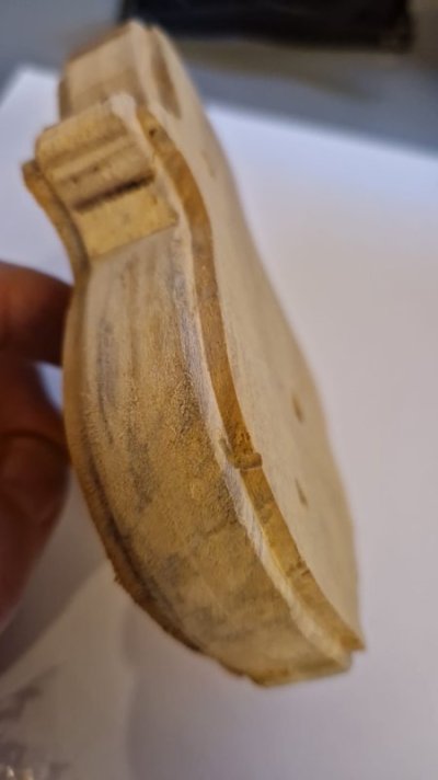

Ik probeer iets te doen wat volgens mij redelijk eenvoudig zou moeten zijn, maar kom er niet uit. Ik ben bezig een eenvoudig houten werkstukje te maken. Rammelaar voor een baby. Nou wil ik de kanten van het werkstuk afronden. Dus frees gepakt en freesbitje. Ik heb online wat gezocht en zie veel video's waarin mensen de frees langs het werkstuk halen en huppa, mooi afgeronde kanten. Lijkt simpel. Blijkt voor mij lastig. Ik heb op bijv. deze pagina gelezen hoe het zou moeten en dat lijkt toch helder beschreven. Toch krijg ik niet het gewenste resultaat. In het engels gaat het om 'how to round over an edge with a router'. Dus een rand afronden met een frees. Ze doen dat met een 'roundover bit'. Ik gebruik een freesbit dat volgensmij hetzelfde is als in de video's die ik online zie, maar krijg toch iets anders.
Heb meerdere freesbits geprobeerd die lijken op de freesbits in de video's en de omschrijving op de pagina waarnaar ik hierboven verwijs. Ik heb geprobeerd de freesbit hoger en lager in mijn frees te plaatsen en ik heb geprobeerd om de kogellager die de freesbit geleidt te vervangen door een met een kleinere en een grotere diameter. Nog steeds niet het gewenste resultaat en al wat ik wil is een afgronde kant.
Bijgevoegd foto's van de freesbit die ik gebruik en een voorbeeld van het resultaat dat ik krijg en niet wil, namelijk een afronding maar dan met een extra rand.
Hoop dat helder is wat ik bedoel en iemand weet wat ik verkeerd doe.
Mogelijk gebruik ik een 'beading bit' (in Engels) ipv een 'Roundover bit'?

Ondertussen heb ik nadat ik dit gelezen heb, het idee dat mijn freesbit 'dieper' in de frees moet om te voorkomen dat ik naast een afronding ook die extra lijn krijg, maar de freesbit zit al helemaal zo ver in de frees als mogelijk is.
Overigens toont deze youtubevideo vanaf 2:19 wat ik wil doen

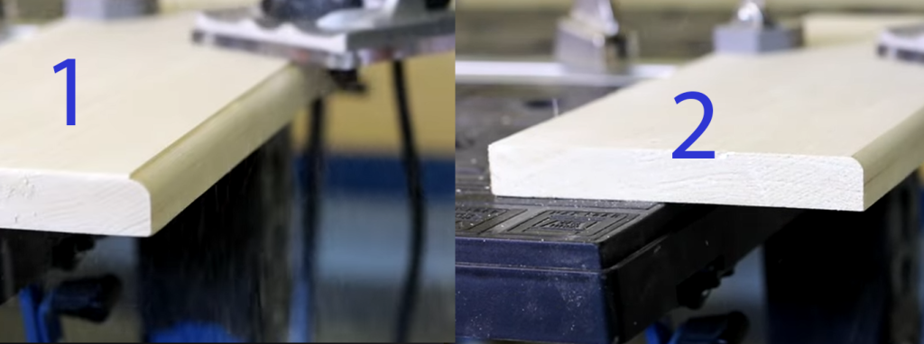

Sorry als ik hiermee op je tenen trap, maar gebruik je wel een diepte verstelbare frees? Het is mij niet duidelijk of je die 'extra rand' nu wel of niet wil. Maar simpelweg als je het niet wilt moet je de frees minder diep instellen. Het bitje is ook niet een die ik zelf zou gebruiken voor een roundover. Het lijkt er namelijk op dat de lager verder uitsteekt dan het mesje, waardoor het hout pas pakweg 5mm boven de lager pas wordt verwijderd.En de diameter van de roundover is ook zeer klein. Je zou het met een blokschaafje en wat schuurpapier kunnen doen, indien het zo minimaal is.

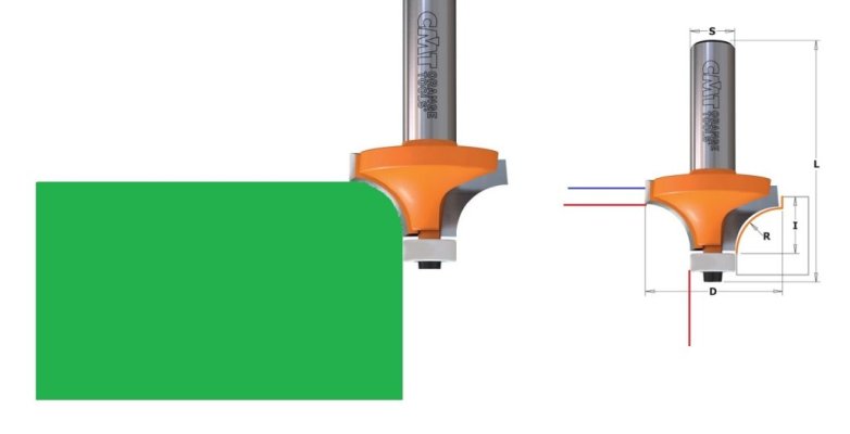

Oh ja, om hier nog aan toe te voegen, zo'n diepte verstelbare frees (bovenste plaatje van Luccio) maakt het ook mogelijk om materiaal beetje bij beetje weg te nemen naarmate je dieper gaat. Dit heeft als positief gevolg dat het vaak netter eruit komt, ipv in 1 keer een heel groot stuk weghalen.
Je trapt niet op mijn tenen. Ik ben al lang blij dat mensen de moeite nemen te reageren op mijn vragen. Ik wil de extra rand niet. Zie de youtube video.

De frees die jij gebruikt heet een duivenjager. Wil je dat randje niet dan heb je een afrondfrees nodig. Kan ook met een duivenjager maar dan moet je de diepte aanpassen.

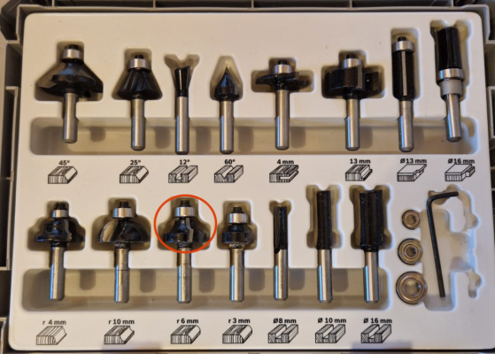

Dank voor je reactie. Zie bijgevoegd de freesbits die ik in mijn bezit heb. De rood omcirkelde is de freesbit die ik geprobeerd heb te gebruiken. Klopt het dat er dan geen afrond-freesbit tussen deze freesbits zit en ik een andere moet aanschaffen? Of zit er wel een tussen die ik kan gebruiken?
Bij een duivenjager is toch het lager kleiner dan de kleinste diameter van de frees en krijg je ook op de zijkant een rand?
Ik denk dat je wel de juiste frees gebruikt, met het juiste lager aangezien de zijkant wel mooi afgerond is, als ik naar foto 1 kijk.
Je hebt alleen je frees te diep staan.

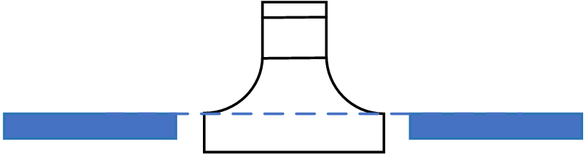

ff snel een tekeningetje. Je moet de frees hebben staan zoals ik het groene vlak (= je hout) heb getekend. Dus de bovenkant van het hout (in jouw geval de onderkant, dus ook de voet van de freesmachine zoals fantic al tekende) exact gelijk met die punt. Het lager zorgt ervoor dat de andere kant gelijk blijft met het hout. Dus de rode lijnen op het rechter plaatje.
Als ik het inschat, heb jij 'm zitten zoals de blauwe lijn.
Het exact afstellen is een trial-and-error bij dit soort freesjes. Steeds een klein beetje verstellen tot het goed is. En liever 1/10 te ondiep dan iets te diep, want als de frees te diep in het hout zit ga de (dus) een randje zien.

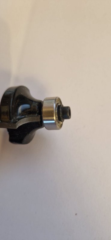

Ik zag het niet goed. Bij een duivenjager is het lager kleiner. Je kunt hierbij twee rechte stukjes boven en onder een kwartrond laten staan. Bij jouw frees is het lager even groot als de diameter van het snijvlak aan de onderzijde. Als je deze inspant zoals fanatic hierboven aangeeft gaat het goed.

je moet dus zorgen dat de plaat van je freesvoet gelijk zit met de hoek van het freesje:
Bekijk bijlage 149053
Dit bleek uiteindelijk de tip die ik nodig had. Alle reacties waren nuttig overigens. Ik heb weer wat bijgeleerd.
Uiteindelijk bleek de combinatie van:
A: de voet zoals in foto 2 van @Luccio
B: de tip van @fantic
een combinatie op te leveren die de rand netjes afrondt.
Het blijft een beetje zoeken / trial and error. Lang leve de proefstukjes alvorens met het echte werkstuk aan de slag te gaan.
