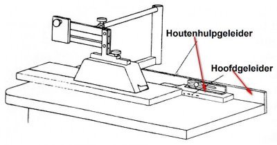

Het valt mij ook op dat die zelfbouwers geen spauwmes monteren, en ook geen hulpgeleider gebruiken, dat is vragen om ongelukken.
@L.N. had het ook al over een hulpgeleider bij zijn Inca. Kan iemand mij uitleggen waarom precies? Op internet vind ik:
Op de langsgeleider kan een extra in de lengterichting verstelbare hulpgeleider worden aangebracht. Op deze manier komt er juist bij dunne werkstukken ruimte tussen de langsgeleider en het werkstuk. Ook als de zaagsnede er toe neigt zich te verwijden, loopt er nu toch niets klem.
(bron)
Je hebt dus een langsgeleider en dan ga je er nog een stukje tussenplaatsen zodat het werkstuk na de zaag naar rechts kan. Maar is dat dan niet juist gevaarlijk? Of is naar rechts geen probleem? Wanneer is het werkstuk klein genoeg voor een hulpgeleider?
-edit wordt in deze video uitgelegd over schulpen, vanaf 0:58 https://www.youtube.com/watch?v=WOBHzcq2ups
Nu ben ik alleen nog onwetend wanneer je wel of niet een hulpgeleider inzet.
De hulpgeleider zorgt er voor dat als je gaat schulpen, en het hout gaat door de spanning in het hout naar buiten, dat het zich niet klemt. Eveneens dient een spouwmes er o.a. voor dat het hout zich niet op de zaag klemt. De hulpgeleider blijft er meestal opstaan, bij plaat materiaal zagen wordt hij hij wel soms verwijderd, en als je bijvoorbeeld sponningen gaat zagen.
Deze tekening is gebruikt voor een examen met de vraag goed of fout, vandaar de zwarte lijntjes, ik heb zelf de rode pijlen toegevoegd.

Maar het blijft in mijn optiek in veel gevallen een totaal overbodig ding. Je langsgeleider net voorbij het zaagpunt en dan heeft het hout altijd de mogelijkheid om te bewegen na dat punt. Zelfs bij dunne stukken zie ik dan de noodzaak niet echt.

Je kan niet bij elke zaagtafel de langsgeleider in de lengte verstellen. Bij bv een wadkin en startrite zit de langsgeleider aan twee kanten vast.
MatthijsG
24 sep 2017
228
18
Oke, aan 2 kanten vast snap ik. Maar waarom dan niet standaard een (verstelbare) hulpgeleider zodat elk hout, kort en klein naar rechts kan uitwijken?
Als je plaat materiaal moet zagen of sponningen moet zagen dan kun je beter een lange geleiding hebben. Trouwens een hulpgeleider is ook ideaal als je moet afkorten, de geleider dan wel zo afstellen tot de voorkant zaag zodat het hout niet klemt.
tuoh
Aha... dan snap ik het. Gevaarlijke goedkope dingen corrigeren met een stukje hout :).
Dat heeft niks met goedkoop te maken, Wadkin was nu niet bepaald een budgetmerk te noemen, maar niet elke langsgeleider kan ver genoeg achteruit op een machine.
Vroeger moest je op bijna elke paneelzaag en schulpzaag zo een hulpgeleider gebruiken, tegenwoordig hebben de meeste machines wel voldoende verstelbereik.
Of dat ding nu in hout, alu, of staal gemaakt word, het nut is bij alle typen even groot.
Je hebt de hulpgeleider enkel maar nodig bij het schulpen van massief hout trouwens.

Ik kan me toch echt geen enkele andere reden dat je een langsgeleider niet in de lengte verstelbaar maakt voorstellen. Ook duurdere merken besparen gewoon op dingen. Een goed idee kan ik het niet echt vinden, maar vooruit het ontstaan is in ieder geval duidelijk.

Een hulpgeleider... weer wat geleerd... Ik had nog nooit van een hulpgeleider gehoord en heb het dus ook nog nooit gebruikt. Eigenlijk ook nooit gemist. Ik heb een paar maanden terug net een nieuwe zaagtafel gekocht (metabo ts 254) en de reden waarom het die geworden is is juist omdat daarvan de langsgeleider aan beide kanten vastgezet wordt. Op langsgeleiders die maar tot iets voorbij het zaagblad komen, zit altijd (teveel) speling is mijn ervaring...
Als je veel massief hout moet schulpen zou ik er toch een hulpgeleider op maken Wilco, als je hem niet nodig hebt laat je hem eraf.
