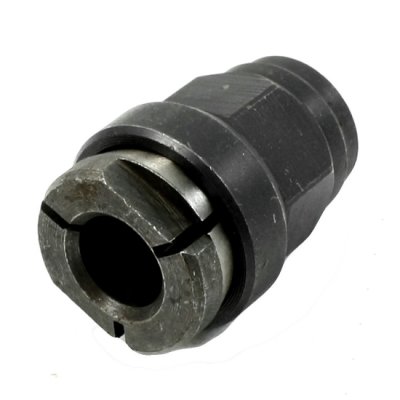

De spantangen die ik vind op het internet zien er zo uit:
Dus ik had het idee dat dat niet ging werken, heeft iemand hier de oplossing of een idee?

Ik durf het niet zeker te zeggen maar de foto die je post van de spantang gevonden op het net heeft de spanmoer er op zitten. De tang zelf zit hierin gedraaid.
Zoals de rechterfoto van de frees laat zien, heb je de spantang zelf er al uit gedraaid en laat je op de foto eronder zien. Combineer die twee en je komt volgens mij op dezelfde uit.

Ik volg Martijn. Hetgeen je op het internet gevonden hebt zijn de twee delen samen waarvan er eentje op de router gemonteerd blijft. Waar ik niet zeker van ben is of je het stuk dat normaal op de router blijft zitten ook dient te vervangen als je een spantang van 1/2 inch wilt gebruiken.
Hier vind je de explosie-tekening van jouw router + onderdelenlijst waarop het lijkt dat je beide onderdelen samen dient te vervangen: http://www.routerforums.com/hitachi-manuals/32615-tr12-1-2-plunge-router-manual-parts.html

Bedankt Martijn & Johan, ik had dat idee ook alleen het deel wat nu op de machine zit aan de motor vast zitten, ik heb niet het idee dat dat eraf kan, dus ik snap nog niet helemaal waarom ze niet alleen de tang verkopen:confused:
