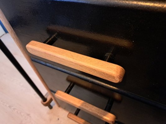

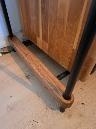

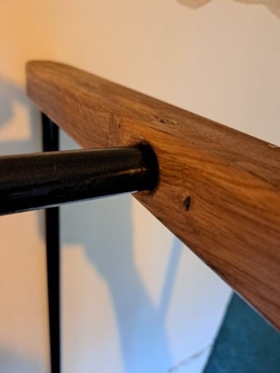

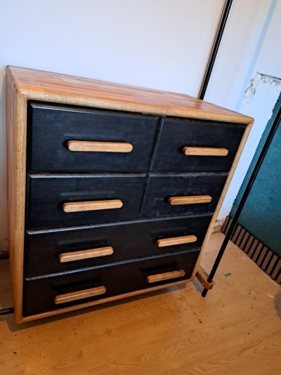

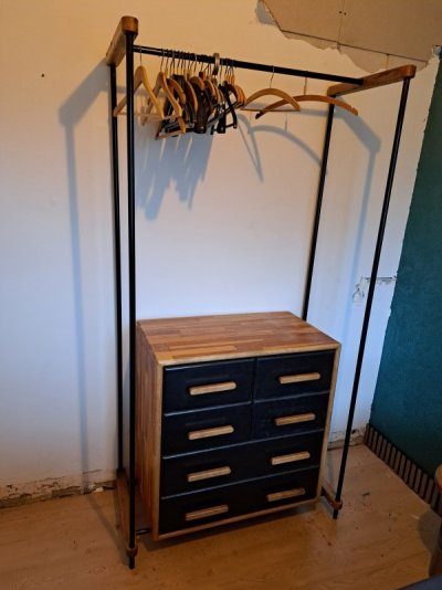

Een paar maanden terug had ik van een vriend een eiken tafel gekregen. Van een gedeelte is een bureau gemaakt en omdat ik nog wat over had en een andere inbouwkast verdween heb ik dit ding gemaakt. Halverwege was ik niet heel enthousiast over het ontwerp dus de laatjes heb ik gemaakt van wat resten dat ik nog had liggen.
Het geheel is opgebouwd uit stalen buizen en eiken liggers. Om het een beetje fancy te maken zijn ook de gaten afgerond. De onderkast staat los op de stalen buizen en is gemaakt van 25mm dik eiken. Ook hier alles afgerond net zoals de frontjes. De frontjes zijn gemaakt van mdf en geverfd met zwarte hamerite. Dit moet eigenlijk nog een keer omdat de randen nogal vezelig zijn. De greepjes zijn stukken eiken en als spacer heb ik 15mm buis gebruikt en van de achterkant geschroefd. Heb alle stalen buizen ook geverfd met zwarte hamerite en het eiken heeft een laag tungolie. Misschien doe ik er toch nog een lakje overeen, blijft het misschien wat langer goed. Niet mijn beste werk maar vanwege de thread 'hoe krijgen we meer werkstukken op het forum' toch maar geplaatst.

Ik denk dat het vooral een beetje 'wringt' door de verhouding tussen de stalen buizen en het afgeronde hout. Met een stoerdere buis, dus dikker. zou het meer in balans zijn.
Maar verder: respect dat je het laat zien. :cool:

Klopt inderdaad, de buizen had ik nog liggen en was ook bang bij dikkere buizen dat het hout ook weer dikker zou moeten en dat de verhouding dan relatief hetzelfde bleef:unsure:
