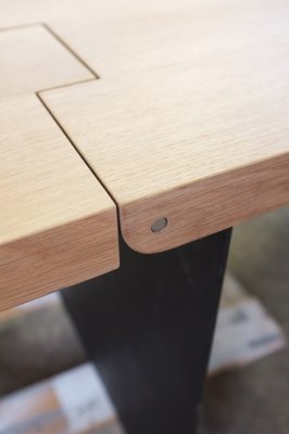

Daarom via Pinterest op de volgende tafel uitgekomen:

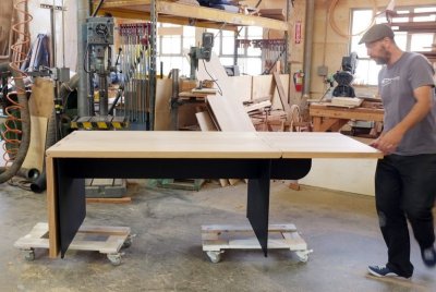

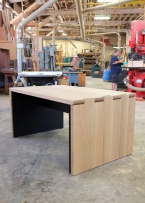

De SobuSobu hinge extension dining table: scharnierend vergrotende eet tafel.
Dit concept spreekt mij erg aan. Het is een groot deel wat erbij komt, en dit is eenvoudig te realiseren. Het scharnierende zou ik dan aan 1 kant willen uitvoeren. Als poten zou ik stalen kruispoten willen (schijnt hip te zijn maar ik vind het constructief een goede constructie) en het blad gemaakt uit eiken vloerdelen.
Waarom eiken vloerdelen? Omdat ik deze al heb liggen: 11 stuks van 17,8cm breed, 185-190cm lang en 20mm dik. Ze moeten nog gevlakt worden om de laklaag eraf te krijgen dus daar blijft een mm of 17-18 over. Door deze om-en-om te verlijmen, allemaal in dezelfde richting en met sleufgaten aan de poten te bevestigen, hoop ik het werken van het hout op te vangen. Aangezien het hout allemaal evenveel werkt en in dezelfde richting kan het koud verlijmd worden toch? Ik acht de constructie met eikenhout en Titebond III sterk genoeg hiervoor.
De stalen kruispoten laat ik via het werk bestellen en lassen (trailerbouw) en mogelijk ook spuiten, anders spuit ik ze zelf. Onder de poten komt kurk ter bescherming van de vloer.

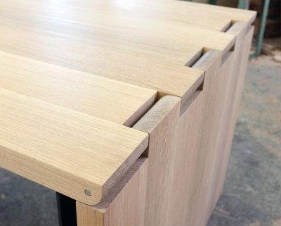

Dan komt wellicht het meest spannende deel van het geheel: het scharnierpunt. Zoals het hier is uitgevoerd is het plank-om-plank langer en korter gemaakt, en aan de tafelzijde een bolling om het soepel te laten verlopen.
Door het in dit geval massieve eiken wordt een pin (staal/messing??) gestoken voor het scharnieren. In mijn geval heb ik geen massief eiken maar 2 gelijk van dikte delen. Is dit een probleem? Ik zou zelf zeggen als het compleet verlijmd is, dat een dergelijk gat van 10-12mm prima moet kunnen. Maar dan moet je wel een langgatboor hebben die dit zuiver aankan, hier zit ik nog een beetje mee...
De ondersteuning van het uitklapdeel komt uit een stalen plaat die uitzwenkt onder dit deel, zie de volgende foto:
De constructie hiervan met een stalen poot moet ik nog bedenken, waarschijnlijk iets van een schaarconstructie die onder het uitschuifdeel schaart, of een stalen lat die uitvouwt.

Ik denk dat hij de gaten apart door de latten voor de messing pin geboord heeft en daarna het blad verlijmd, dus eerst alles op maat en passend gemaakt? Want je kunt dit met een lang boor onmogelijk recht houden.
Groet Pel
lijkt me inderdaad dat die persoon de gaten eerst geboord heeft en daarna gelijmd. Dit is ook gemakkelijk aangezien hij dan waarschijnlijk de inox stang (scharnier) die de 2 bladen bijeenhoudt er tijdens het verlijmen heeft ingestoken om alles perfect uit te lijnen...
Groet Pel
Ik denk het ook. Wellicht zou dat dan ook voor mij een oplossing zijn, maar dan moet ik wel kijken hoe het werkt in combinatie met het om- en om verlijmen.
Stel dat je van twee kanten boort, dan zou je maximaal een halve meter diep moeten boren. Zou dit niet op een goede draaibank haalbaar zijn?

Inderdaad vergemakkelijkt het wel het lijmproces met de stang, echter dan is het van belang om alle zaken direct op maat te hebben, wat wel een uitdaging vormt.
Ik ga er nog even over brainstormen en hoor graag van jullie!
Oh, en we drinken beide geen koffie en het blad zal zeker worden ingesopt met olie (skylit hoor ik hier goede ervaringen over?) dus daar maak ik me nog geen druk om.
EDIT:
Nu bedenk ik me net, zou het te frezen zijn? Stel dat ik het blad wel in breedterichting verlijm maar niet in hoogterichting (dus twee bladen van elk 17-18mm dik) en dit met een hol/bol frees frees, zoeen bijvoorbeeld:
https://www.ecotools.nl/hm-holprofielfrees-r6-3/
Als dit dan op exact de juiste afstand gebeurt houdt je aan het einde een rond gat over na het verlijmen :-D
