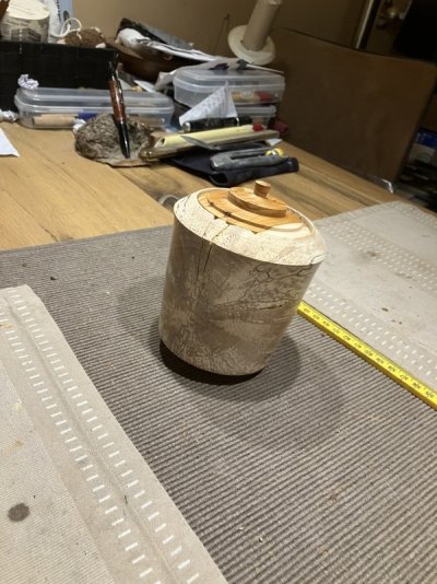

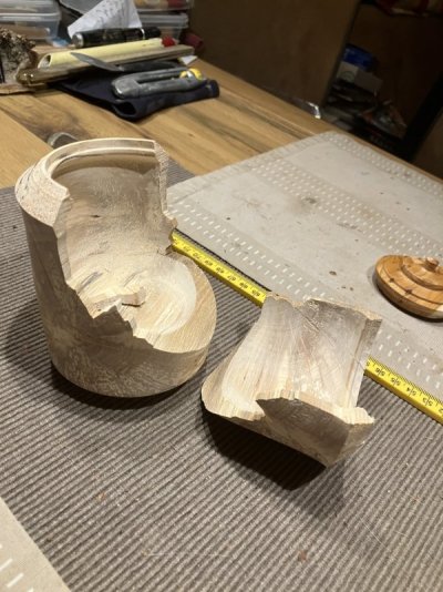

Dinsdag het licht gezien en vol enthousiasme m’n hok in en een stuk berken met slaap ( wat al een tijdje stond te lonken) ingespannen en rond gedraaid.
De buitenkant glad afgedraaid ( snijdend), dat ding was zo glad dat een korreltje 240 en 320 voldoende waren om het zo glad te krijgen en na te polijsten met krullen dat het begon te glanzen. Klaar , nu de binnenkant..

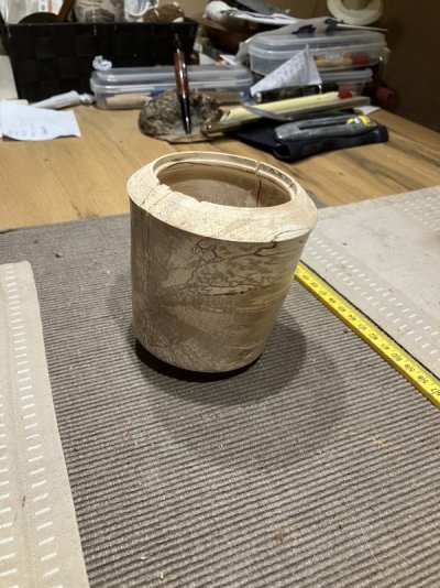

Uithollen van berken gaat sowieso niet slecht dus dat was in een vloek en een zucht geklaard.
Alleen
Vanuit de kern begon eea te scheuren en het laatste schuurpapiertje deed me de das om 😭
Eén grote klap…., en daar ging het weer.

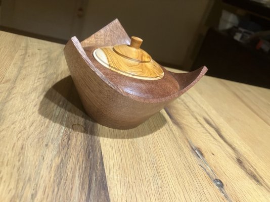

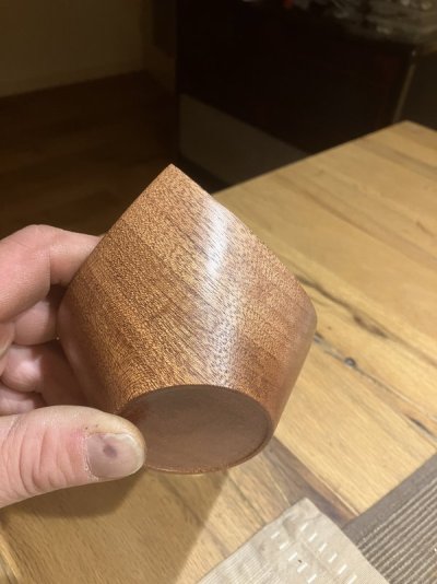

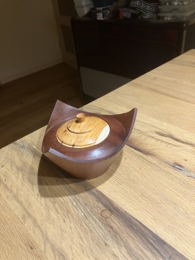

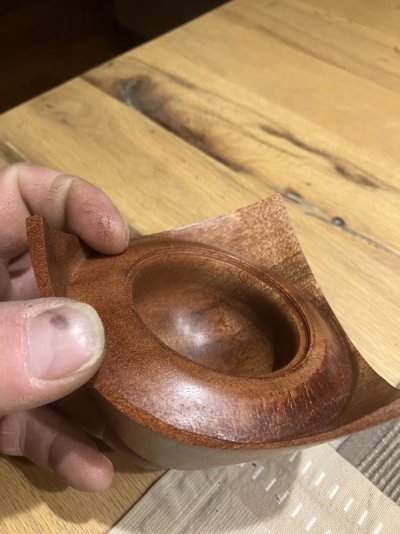

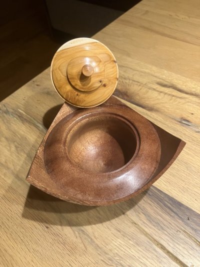

Vanmiddag m’n hok weer in en iets anders op m’n verlanglijstje…. Een kom met drie punten.
Een stuk trapspil van 91x91x91 mm gezaagd en ingespannen in het mk2 gat van de vaste kop en een hol tegencenter.
Volgens de methode van YouTube afgedraaid en uitgehold.
M’n dekseltje van afgelopen week lag me al die tijd al aan te kijken dus….
Een groefje in m’n kommetje gedraaid voor het dekseltje.
Alles geschuurd ( wat nu wel goed ging) en ook afgewerkt met shella-wax .
Dit is het resultaat geworden.
Heb van het maken helaas en dankzij de lagere temperaturen geen foto’s , maar dit is het eindresultaat geworden

Origineel schaaltje geworden!
Maar was het geen optie om de vorm van beuken met slaap te lijmen? Of is dat 'not done'?
Het gebeurt me helaas te vaak dat een schaaltje bij het afwerken van de bovenrand ineens in tweeen of drieen knalt, soms kun je het derde deel niet eens meer terug vinden, maar er zit al zoveel snanning in het hout wanneer het fout gaat dat lijmen echt een uitdaging is om het in te klemmen zodat je de lijmnaad bijna niet meer ziet.
Heel mooi schaaltje John als ik erachter ben hoe je die hebt gemaakt ga ik het toch ook eens proberen.
Waarderingen: mink en John1969

Probeer eens een kubus overhoeks met de punt in het mk2 gat van de vaste kop te plaatsen en aan de kant van de losse kop een hol tegencenter….
Heb ik wel overwogen maar gezien het feit dat het dwars op de nerf gedraaid is en er scheurtjes zijn ontstaan bij het uithollen vanuit het hart zit er dus veel spanning in het hout.
Als ik alle stukken los in mekaar zet kom ik nog de scheurbreedtes tekort. De wand is 5-6 mm dik dus na het lijmen nogmaals afdraaien gaat niet lukken.
Het probleem zat er in dat ik de rand nog wilde afwerken NADAT ik het al uitgehold had. Als ik dit eerst gedaan had was het misschien niet gebeurd ivm de inwendige massa. Een andere oplossing zou zijn geweest om aan de buitenkant tape te plakken rondom zodat de centrifugaalkrachten opgevangen kunnen worden….
Dus dit was weer een gevalletje OH JA🤬🤬
Daarom weggooien en door ( eerst lering uit trekken.
