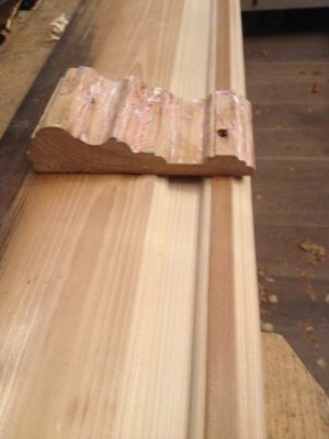

Ik ben begonnen met het reproduceren van een set architraven. Hoewel het origineel uit een deel bestaat zal ik deze opbouwen uit twee delen zodat het minder tijd en hout kost. Voorlopig blijft het nog even bij het eerste deel, dat moest er op omdat de wand in de woonkamer anders niet kan worden afgewerkt. Het tweede deel heeft niet echt prioriteit, zal dus pas later eens worden gemaakt.

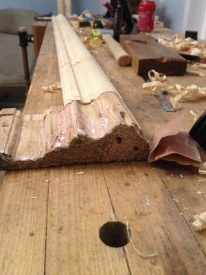

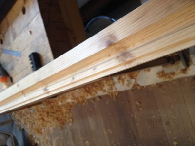

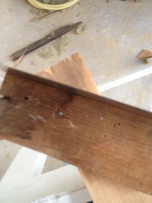

Eerst een reststuk van het origineel verfvrij gemaakt, deze heb ik gebruikt om mijn schaven in te stellen en steeds te controleren. Ik heb eerst groeven en sponningen geschaafd met een Stanley 45 en 78, vervolgens alles met een holschaafje en een rondschaafje afgewerkt.
Hier alles gereed, zo'n 5,5 meter in totaal.

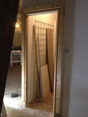

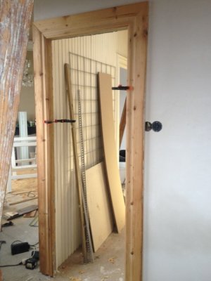

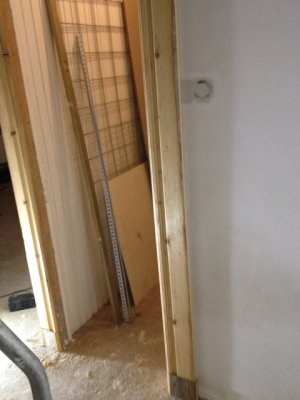

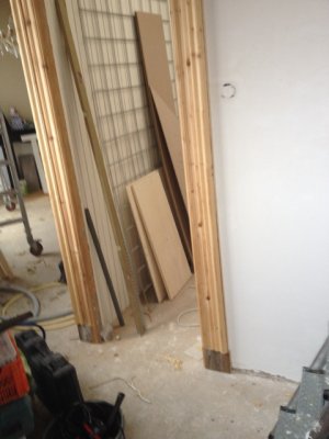

In verstek gezaagd, tijdelijk vast gezet met klemmen. Zoals je ziet zat de schakelaar in de weg, die moest ik dus ook nog verzetten.

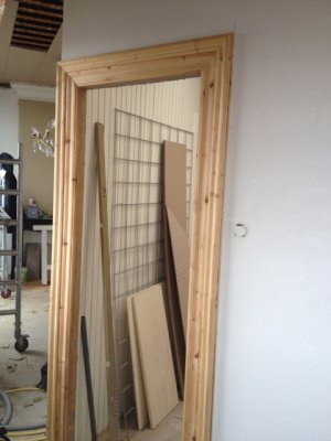

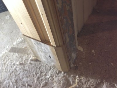

De neuten erop.

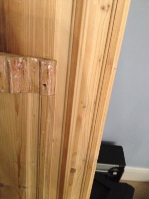

Het resultaat.

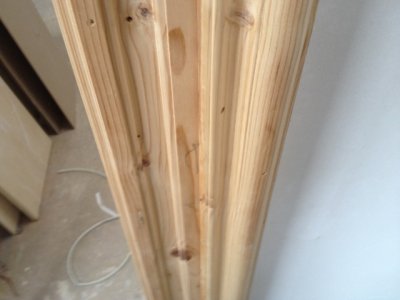

Was erg leuk om te doen, toch wel tijdrovend omdat ook dit keer het hout lichtelijk krom, scheluw en niet op juiste dikte was. Uiteindelijk was het een stuk makkelijker dan gedacht! Valt ook weinig over te vinden, daarom vind ik het leuk om hier te delen zodat anderen met soortgelijke projecten hier nog wat van kunnen leren. Helaas niet zo veel foto's van het proces zelf, maar als je vragen hebt, stuur me gerust een berichtje.
Mijn tip: Schaaf alle delen achter elkaar met dezelfde instellingen van de schaaf, dan weet je zeker dat alles precies gelijk is en de verstekken goed aansluiten. Ik heb eerst de linker architraaf gemaakt als proef en daarna pas de andere twee delen. De bovenkant en rechterkant zijn wel met dezelfde instellingen geschaafd en dus bijna gelijk, de linkerkant wijkt iets af en dat zie je terug in het verstek wat niet perfect aansluit.

Het resultaat. De neuten zitten er ook al op maar daar heb ik helaas geen foto van. Ze lijken sprekend op de originele, ik ben dus wel tevreden. M'n zus is er ook erg blij mee gelukkig :D
