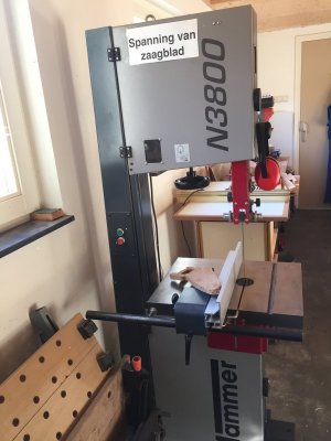

Ik los het zo op, anders vergeet ik het geheid:
Ook ik ga uit van het principe "better safe than sorry".
