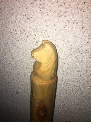

Tijdens de vakantie zijn we in de ardennen wandelstokken gaan maken van takken en ben met een zakmes diverse figuren aan het snijden geweest. De kriebels zijn weer terug en wil weer lekker met mijn handen aan het werk om mooie dingen te maken.
