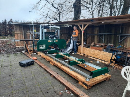

Mooi apparaat! Zet de maximum verwerkingsmaten er ook even bij, dan weten belangstellenden of ze met hun stam bij je terechtkunnen.

Tja das een kennis van mij. Ik zal de maten eens doornemen het is een Woodlandmills 126
maximale maten 61cm x 300cm.

61: is dat het maximum wat het zaaglint kan zagen? Want dan zou je wel stammen van 70 cm doorsnede kunnen verzagen (alleen geen schaaldelen uit het midden maar wel tot balken of kleinere platen)

Ja lijkt me wel.
Als je eerst de schaaldelen eraf zaagt blijft een vierkante blok over die max 61 te zagen is.
