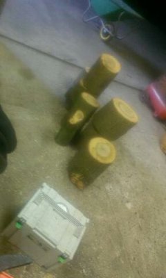

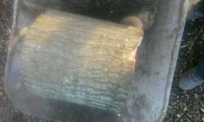

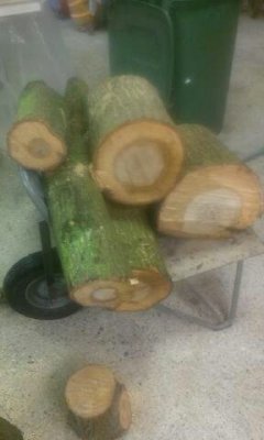

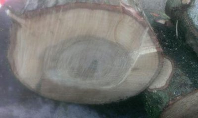

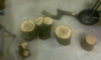

hallo,
ik heb hout gezagen volgens mij eiken, maar wat is de beste manier om het te laten drogen??
om er vervolgens iets van te draaien zonder dat het te veel gaat scheuren.
moet ik de stammen rechtop zetten of juist plat, grofweg draaien en als het droog is afdraaien.
hier en paar foto's van het hout.
alvast bedankt.

hallo,
alvast bedankt.
Als het droog is..... Dan zul je wel wat geduld moeten kweken. zulke stukken hout zullen meerdere jaren nodig hebben om te drogen. Gelukkig is er wel een snellere oplossing.
Eerst grof draaien. De kopse kanten insmeren met houtlijm, latex of een houtsealer. Na een aantal maanden tot een jaar kun je het draaiwerk dan weer op de draaibank spannen en z'n uiteindelijke vorm geven.
Over dit hele proces is erg veel te vinden op de verschillende houtfora en ook op youtube.
Groeten

Ik sluit me aan bij Rik. Nat draaien heeft mijn voorkeur.
Maar als ik stammen bewaar, zodat ik ze op een later tijdstip kan draaien, kort ik ze op minimaal 80cm af. Je moet er vanuit gaan dat de eerst 20cm inschuurt, en weg kan gooien. Als ze vers gezaagd zijn een week laten liggen, en dan de koppen met een goedkope houtlijm insmeren/kwasten, en dan vlak en uit de zon opbergen. Zo bewaar ik mijn hout.

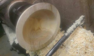

ik ben nu van een halve stam een schaal aan het maken wat is ongeveer de dikte die de schaal moeten hebben??
voor ik de schaal laat drogen.

Nee Michael, dat is de juiste maat voor een voorgedraaide schaal. In deze dikte berg je de schaal op op een tochtvrije plaats en niet in de zon. Zoals Nico schreef: de kopse kant insm,eren met (verdunde) houtlijm. Daarna een paar maanden wachten om de dan door het drogen vervormde schaal in zijn uiteindelijke vorm te draaien.
Die dikte van 3 centimeter is nodig om na vervorming voldoende massa over te houden om alles weer keurig rond te draaien tot een dan veel dunnere schaal.
Je kunt vers hout ook direct tot enkele millimeters dikke schalen draaien - iets drogen met een föhn - schuren en oliën en dan laten drogen. De vervorming die dan ontstaat moet je voor lief nemen en zien als "kunst der natuur".

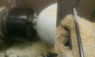

dit is het resultaat van de schaal.
het staat nu ingesmeerd met houtlijm en nu maar hopen dat er geen scheuren inkomen.
