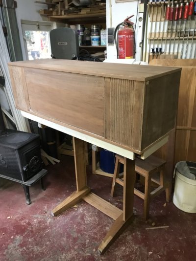

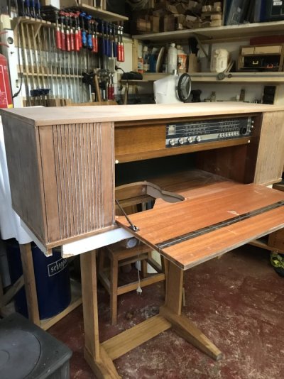

Bij de kringloop orgnisatie waar m'n zoon werkt kwam een muziekmeubeltje binnen waar de poten en de handgrepen van ontbraken. Bovendien was het meubeltje wit geschilderd (zonde!) Als een (leer) projectje besloten om te proberen de kast weer in oude glorie te herstellen, zodat het als showmodel in de winkel geplaatst kan worden.
Het verwijderen van de verf is met behulp van schraapstaal al goed gelukt, zonder door het fineer heen te gaan.:cool:

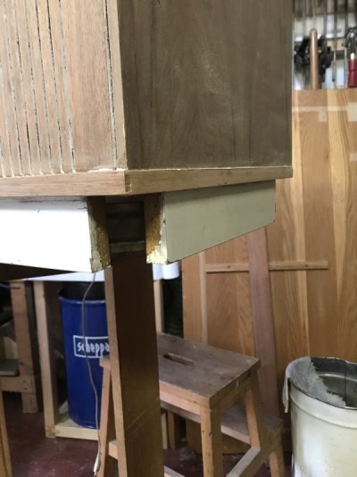

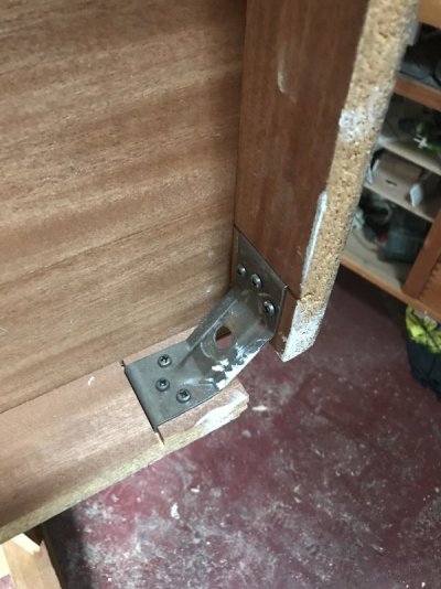

Maar bij het maken van de poten kom ik nu niet verder. De aanhechting van de poot aan de kast moet een blok zijn van ongeveer 46 mm vierkant. Dat kan ik zien aan de aangebrachte verf en ook de rest van de constructie wijst in die richting.
Aldus poten gemaakt (25 cm lengte) maar dat slaat echt nergens op bij deze kast. Het geheel wordt dan veel te grof/lomp allemaal. Ook naar onderen verjongen, middels dubbel verstekzagen maakt het niet subtiel genoeg

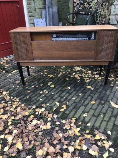

Als ik zoek naar plaatjes op internet krijg ik afbeeldingen met vaak ranke ronde zwarte pootjes. En die kloppen qua constructie weer beslist niet.
Is er iemand op het forum die weet welk type poot hier onder hoort?
Verder is nergens op kast of apparatuur een merknaam te vinden, wat het ook al lastiger zoeken maakt.
Hoop dat iemand raad weet.
Groet
Kees

Er zijn meerdere bevestigingsmethoden voor ronde poten:
  • met een draadeinde
  • met een vierkant blokje waar de ronde poot strak ingelijmd is
In beide gevallen kan de ronde poot schuin staan en verjongd zijn.
De 2e methode komt wellicht overeen met de afdrukken/kale plekken die je in de afwerklaag ziet.
Ik kan even niet zo snel een voorbeeld vinden; anders had ik nog een fotootje toegevoegd.
10.662
3.916
Ronde verjongde poot met een rechte hoek aan de binnenkant. Ik had een berg van dat spul, maar is in de kachel verdwenen.

Die witte plint lijkt niet origineel. Haal je die weg, lijkt me dat de verjongde pootjes wel mooi uit te komen.
De witte plint moet nog worden ontdaan van de verf, maar hoort echt bij de constructie.

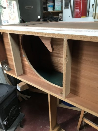

Is ook nodig om de platenspeler die op de bodem hoort voldoende ruimte te geven...
Ga er eentje van maken om te kijken of dat kan kloppen,
Dank alvast voor het meedenken allemaal

Pootjes: afgeplat ovaal met verjonging*. Dat vierkantje wat zichtbaar was zal de bevestigingsversteviging of montageplaat geweest zijn.
Pootjes onder een lichte hoek in lijn met de lange zijden, dus: //.......\\
*] Oftewel een vierhoekige (langwerpige) doorsnede met afgeronde hoeken, die van boven naar onder verjongt.

Op marktplaats staat een radiokastje wat een goed idee geeft van een pootje zoals je zoekt. m2330091230. Er staan er van grundig ook een paar op, die voor jouw bruikbare modellen zijn. Zoek op radiomeubel.
Het lijkt of er eenzelfde radio in geplaatst is en wellicht dus zeker vergelijkbaar.
Conclusie is dan in ieder geval dat de pootjes die ik gemaakt heb domweg te kort zijn.
Wat je zegt over die balkjes ken ik, maar dat is bij deze kast vrijwel zeker geen optie (geweest)
Maar hier kan ik zeer zeker weer mee verder.

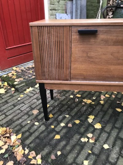

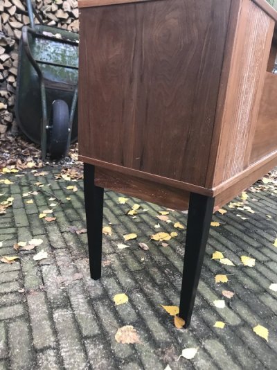

Met hulp van de oude Philips folders (met dank aan @janvandenbroek) kunnen vaststellen dat het een meubeltje uit 1969 of 1970 moet zijn. Misschien zelfs dat er oorspronkelijk metalen pootjes onder hebben gezeten, maar dat is niet zo mijn smaak.
Inmiddels nieuwe handgreepjes en langere pootjes gemaakt en vrijwel van de witte verf ontdaan, aansluitend weer in de was gezet. Volgens mij klopt het nu weer.

Proporties zien er goed uit wat ik nog uit de jaren zestig herinner.
Heb jij ook aan de gulden snede gedacht, onderkant kleiner deel?
Zeker aan gedacht, maar heb hier de maatvoering die in de folders vermeld werd gevolgd.
Hoogte kast, is, hoogte poot en inderdaad de proporties lijken daar in ieder geval mee te kloppen, dat vond ik wel een goede reden om tevreden te zijn;)
