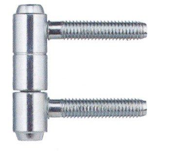

Ik heb een meranti buitendeur waar de fitsen uitgebroken zijn, dit in het deurvlak. hoe is dit gebeurd? mensen wilden inbreken in het jeugdlokaal.
Mijn oplossing: ik frees een sponning breedte 50mm/diepte 18mm en lijm hierin een nieuwe meranti lat die dan effen geschaafd wordt om dan de fitsen terug in deze lat integeren zodoende de deur terug kan afgehangen worden.
Zou dit een goede oplossing zijn of is er een betere oplossing?

Dat is de juiste oplossing voor het probleem. Zet vooraf de centenlijnen van de boringen voor de fitsen over op een rechte lat, dat vergemakkelijkt het afschrijven nadien.
bedankt tuoh voor je reply dus je denkt dat de lijm krachtig genoeg zal zijn om het gewicht van de deur te houden?

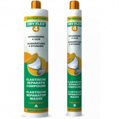

Een 2 componenten houtrotvuller kan ook een optie zijn, als het een geschilderde deur betreft.
Zoiets als RepairCare.
