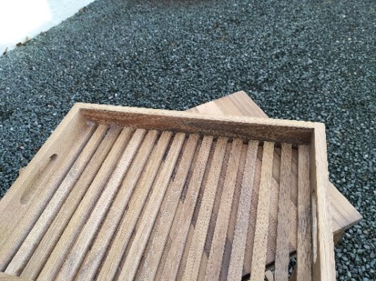

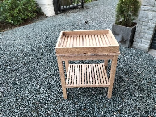

Onlangs een dienbord + tafeltje gemaakt van een eiken kast, die ik gered heb van het containerpark. Alles door de vandikte gestoken (0,5 mm afname) en daarna nog even nageschuurd. Ging perfect.
En omdat foto's ge-apprecieerd worden, hierbij een aantal kiekjes :)
