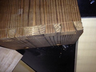

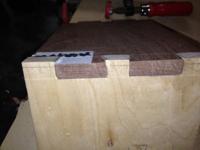

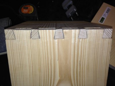

een paar fotootje
Dit was de laatste die ik gemaakt heb
en dit een van de eerste met harsrijk hout
WR1944
in memoriam
De basis is er, nu alleen nog leren om strakker te zagen.
Het belangrijkste is rustig werken, met scherpe beitels te werken en vooral nauwkeurig aftekenen. Als je vrij nieuw in het houtbewerken bent moet je nog een hoop ervaring en handigheid opbouwen. Het komt niemand zomaar aanwaaien. Ook die 30 seconden zwaluwstaarten vereisen jaren van ervaring en een strakke hand. Met speciale zaagjes kan het misschien iets beter uitpakken maar met elke fijngetande zaag moet het lukken.
Wat ik zelf één van de beste aanwijzingen vond was het iets hol steken van de ruimte tussen staarten en de pennen. Dat bespaart je een hoop gepriegel.
Maar je moet blijven oefenen om van je eigen missers en onvolkomenheden te leren.
