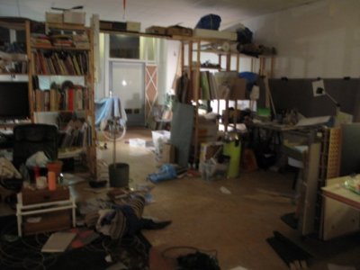

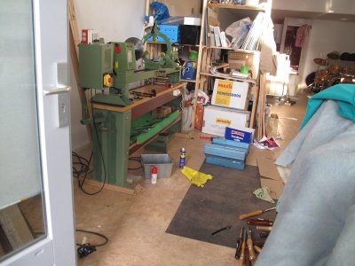

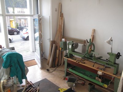

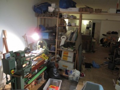

Hoi mannen&vrouwen,
Ik heb sinds gister een beest van een machine in mijn huis/studio geplaatst, een "Hegner HDB 200XL"
Een studio van 80m2 waar gewerkt&geleefd wordt, ik heb dus geen scheiding van mijn privé en werken. ( als Design Academy student werk je ALTIJD)
Het combineren van mijn studio, met woon&leef gedeelte en dan werkplaats ging tot zover goed, ik maakte niet veel stof tot zover.
Maar nu met een dikke draaibank moet ik echt wel een semi-prof. afzuiging installeren..
Ik twijfel nog over welke afzuiging ik zou moeten kiezen, klein/groot/goedkoop/professioneel..
klein: http://www.baptist.nl/houtbewerkers...-luchtreiniging/gude-gaa-1100-t-stofafzuiging
middel: https://www.hbm-machines.com/produc...uiginstallaties/hbm-100-stofafzuiginstallatie
prof: https://www.hbm-machines.com/produc...tallaties/hbm-100-profi-stofafzuiginstallatie
en zou ik eventueel ook een fijnstof filter moeten aanschaffen?
http://www.vdhbv.nl/houtbewerkingsm...tersystemen/jet-afs-500-m-luchtfiltersysteem/
Ik zoek al een tijdje op internet voorbeelden voor een stofdichte werkplaats, ik mag in mijn huurwoning verbouwen, mits het bouwkundig verantwoord is.
Maar omdat het een huurwoning is wil ik er niet teveel geld in steken, ik ben nog student.
Ik dacht aan een raamwerk te maken van vurenhout, van grond tot plafond en dan transparant zeil te plaatsten. om zo een licht doorlatende "stof dichte" afscheiding te maken.
Stofdicht zal het nooit worden, dat hoeft ook niet, het zou echter wel fijn zijn dat als ik op de witte bank zit hij niet bruin van de stof is.. :p
Hebben jullie wat input voor mij? ik hoop dat de foto's duidelijk genoeg zijn.
