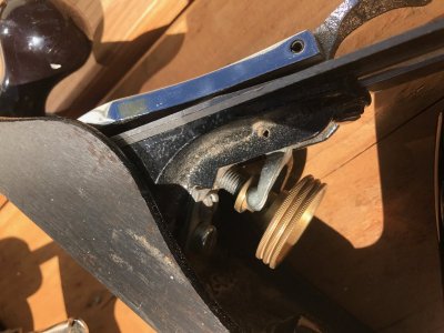

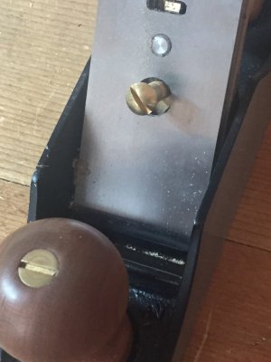

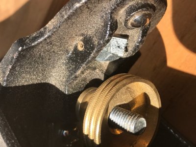

Vandaag bleek een onderdeeltje van mijn schaaf afgebroken.
En het lijkt me niet makkelijk te vervangen.

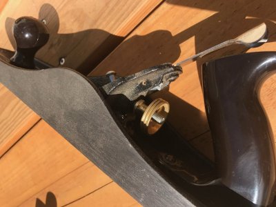

In de eerste drie foto's is de schade te zien. in de vierde foto heb ik bij een andere schaaf hetzelfde deel in goede staat vastgelegd, ter vergelijking.
Hebben jullie een idee hoe ik dit verhelp...?
Fijn als jullie even meedenken!

Willem,
Ik heb hetzelfde probleem gehad. Schaaf meegenomen naar Baptist.
Zij hebben dit direct voor mij gerepareerd.
Probleem is hoogstwaarschijnlijk dat je schaafbeitel vastloopt op de schroef.
Wanneer je dan nog verder doordraait breekt dit af omdat je een hefboomwerking krijgt.
Groet,
Hans
Het viel me ook op dat het stelwieltje wel heel ver gedraaid is. Normaal moet je het nooit zo ver draaien. Enig idee waarom?
Het wieltje heb ik na het zien van de schade weggedraaid, dus de stand op de foto is niet zoals deze gebruikelijk was.

Wanneer je de schaaf terugkrijgt moet je naar het volgende kijken:
Het gat in de keerbeitel moet ruim loszitten van de klemschroef.
Ik weet vrijwel zeker dat dit bij jou het probleem is geweest.
Wanneer de keerbeitel vastloopt creëer je een hefboomwerking met de stelschroef.
Hierdoor breekt de yoke (juk?).

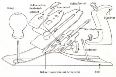

Effe een paar basisitems van de schaaf:
De keerbeitel moet vastzitten op de schaafbeitel en dezen mogen ten opzichte van mekaar niet bewegen.
De dekbeitel mag niet te vast noch te los staan opdat de schaafbeitel en keerbeitel kan schuiven bij het instellen.
Het stelwiel/yoke pakt in de keerbeitel en verschuift het geheel.
Jos
