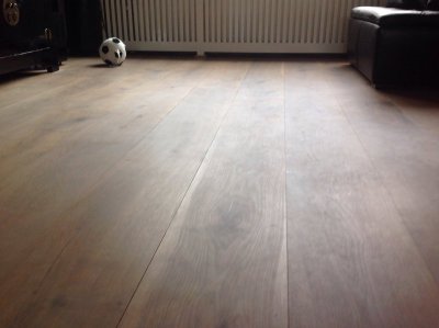

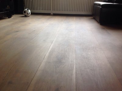

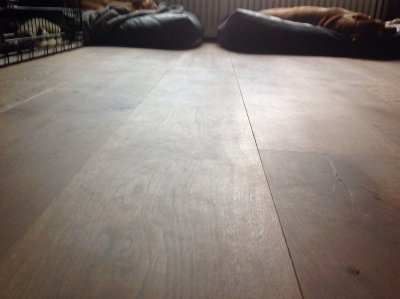

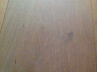

Heb vrijdagavond/nacht ben behoorlijk lang bezig geweest onze vloer in de onderhoudsolie gezet maar echt eaardeloos resultaat.
wat heb ik gedaan?
vloer is eerst met clean z schoongemaakt
laten drogen
revol olie met alaska white gemengd , ongeveer 1/3 blikje door een hele liter in 1 keer aangemaakt.
olie met een kwast aangebracht dun in strepen her en der en met de boenmachine met een witte pad verdeeld.
ongeveer een half uur gewacht en toen de gele vloer met een witte pad uitgeboend gelijkmatig.
nagevreven met de hand met hydrofiel luiers om overtollig olie weg te nemen.
De volgende ochtend voorzicht in gebruik genomen, vloer had toen 8 uur droogtijd erop zitten, onze honden zijn er pas na 14 uur drogen op gegaan.
nu de volgende ochten kon ik wel huilen toen ik beneden kwam, allemaal matte vlekken echt overal, vegen, krassen poten van de honden.
ik heb nu een uur op de vloer gelegen met pluisvrije doeken om de boel proberen weg te krijgen, dus droog uitwrijven. Met veel krachtzetten krijg ik her en der een klein beetje olie op mijn doek mar echt niet veel.
Wat is er misgegaan en wat kan ik er aan doen?
We hebben zoveel pech met deze vloer niet normaal meer!
hieronder een paar foto's maar is lastig op de foto te krijgen, je ziet het voornamelijk bij daglicht , als je er een lamp op zet zie je het nauwelijks.
oh ja en ik kan er heel gemakkelijk met mijn zachte vingernagels een kras in maken, die kan er dan vervolgens wel uitgewreven worden met een doek door hard te boenen.

Het lijkt op de plekken waar je met de nagel in kunt krassen, dat er teveel olie is achtergebleven. Normaal is het met olie zo, dat je het opbrengt, een kwartier of zo in laat trekken en dan het overtollige er afveegt met een schone doek. Daarna kun je nog gaat poetsen. Ik zou de poetsmachine er nog eens opzetten en kijken wat er nog afkomt. Na een dag (is over het algemeen echt voldoende) nog een laag aanbrengt is de kans groot dat je een mooi egaal oppervlakte krijgt. Je kunt Aquamarijn bellen voor extra info, ik heb recent contact gehad met Wim Pronk en kreeg prima informatie.

Dank je jaap, ik heb de boenmachine er nog eesn opgezet en het gaat er een beetje mee weg, meer effect heb ik met de hand met een doek. Maar als we er dan weer overheenlopen weer precies dezelfde ellende.
ik denk dat het er aan ligt dat ik de vloerzeep heb gebruikt voor ik ben gaan olien, ik heb nu een gedeelte weer gereinigd maar nu met clean s dat kaat ik 8 uur drogen en dan vanavond laat een hele dunne laag olie die ik met een doek aan ga brengen, dat boen ik dan weer uit met de bienmachine en dat ga ik dan weer droogwrijven met doeken. Ik hoop dat dat goed werkt... Pffff wat een werk zo en we hebben maar 100 m2 ... Als het maar goed wordt. Ik bel morgen aquamarijn en zal vragen naar wim pronk, zal heus wel goed komen maar werd er vanochtend echt niet goed van.
Nicolioo
27 nov 2013
13
Net contact gehad met de leverancier van de olie, aquamarijn, . Ik heb verkeerd advies gekregen van de parketboer en nu zit er te veel olie op mijn vloer die eraf moet...
Super is dat aquamarijn het voor me op gaat lossen, wat een service!
Vloer moet namelijk heel licht opgeschuurd worden en dan opnieuw heel licht in de olie gezet worden.
