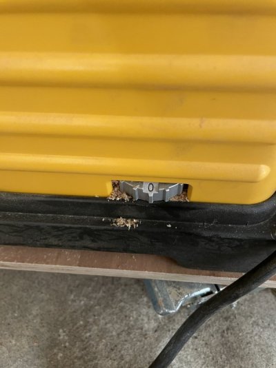

Aan de rechterzijde zit een wieltje, ik denk dat je die niet op nul hebt staan. Dit is een snel instelling voor bepaalde diktes.

Mannen,
- Wieltje gecheckt staat op '0'

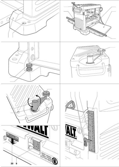

Diepteinstelling (fig. A2, D1 - D5)
Uw DW733 is uitgerust met een precisie diepteinstelsysteem inclusief een
diepteinstelschaal (8) (fig. D3), een materiaalverwijderschaal (9) (fig. D4),
een fijninstelling en een diepteaanslag (14) (fig. A2).
• Zet de vergrendelhendel van de kop (2) vrij (fig. D3) door deze omhoog
te trekken.
• Pak de diepteinstelhandgreep (3) vast (fig. D1). Een draai komt overeen
met een verandering in spaanafname van ongeveer 1,5 mm.
- Draai rechtsom om de spaanafname te verkleinen (fig. D2).
- Draai linksom om de spaanafname te vergroten.
• Lees de afgewerkte dikte van uw werkstuk af op de diepteinstelschaal (8)
(fig. D3).
• Zorg ervoor dat het materiaal onder het meetinstrument voor het
verwijderde materiaal (20) ligt. Lees de hoeveelheid verwijderd hout af
van de materiaalverwijderschaal (9) (fig. D4).
• Zet de vergrendelhendel van de kop (2) vast (fig. D3).
Fijninstelling (fig. D2)
Fijninstellingen zijn ideaal om kleine hoeveelheden hout van geschaafd
materiaal te verwijderen. Bijvoorbeeld, als uw geschaafde werkstuk
77,5 mm dik is en 76,0 mm dik zou moeten zijn, ga dan als volgt te werk:
• Draai het ronde label (21) totdat de 0-markering in lijn ligt met de pijl (22).
Voer geen andere instellingen uit
• Draai de diepteinstelhandgreep (3) rechtsom totdat de 1,5 mm
markering in lijn ligt met de pijl.
• Schaaf uw werkstuk. De uiteindelijk dikte is nu 76,0 mm
