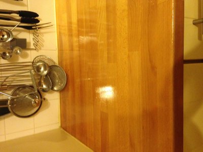

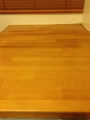

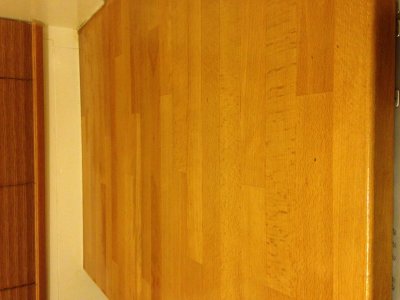

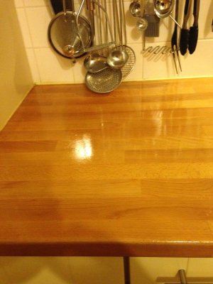

Beste forummers,
Ik lees al een tijdje mee en heb respect voor jullie kennis en kunde. Ik lees de berichten graag en knutsel ook graag, maar zal dit niveau nooit bereiken ;-)
Mijn probleem is mijn aanrechtblad van hout (ik vermoed beuken), 15 jaar oud en regelmatig heb ik deze geschuurd en heerlijk weer in de olie gezet.
Vorige week verliep dat niet goed; met de olie van vorig jaar (met spons opbrengen en na enige droging met een doek uitwrijven) blijft de olie op de meeste plekken stroef, glimmen en zacht. Het trekt niet in.
Sommige plekjes wel, daar trekt het hout het binnen, maar verder blijft het een glimmend klevend oppervlak. Het hoort wat mat te worden.
Mijn partner wordt langzaam gek. En ik ook.
Ik merkte het al bij opbrengen, de olie was dikker en veel moeilijker te verdelen. Misschien was de bus over datum? De bus olie is bij een bouwmarkt gekocht, ik heb hem na het behandelen weg gegooid en kan niet meer achterhalen welk merk/soort het was.
Ik heb geprobeerd uit te wrijven met een doek, weg te wassen met water en vandaag te verwarmen met de föhn, het werkt niet.
Wat moet ik doen... Schuren zal me niet lukken, de laag is best dik en taai.

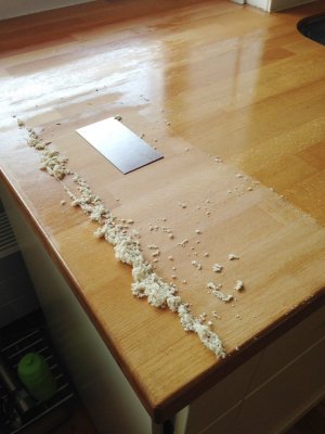

Kan ik het beste zo'n driehoek gebruiken? (zie er wel tegenop)
5.793
2.699
Voor de randen misschien een driehoek, maar die krassen wel vrij snel met de scherpe punten. Een gewoon schraapstaal, in het engels een card scraper, werkt het best. Schuurpapier gaat niks worden, dat zit direct vol met de olie smurrie.
Een filmpje voor je over het schraapstaal, een ondergewaardeerd stukje gereedschap.
Voor het afschrapen van de olie, hoeft je er ook geen braam aan te zetten, gewoon scherp haakse kanten en dan gaat het prima!

Mannen... Bedankt! Vandaag naar de plaatselijke winkel en de man vond er nog eentje. Een schrapstaal noemde hij het.
Het is een 'best-wel-klussie' maar het begin is er.
Bedankt namens deze klusdame.
