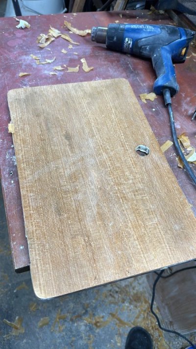

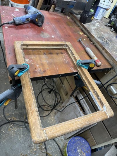

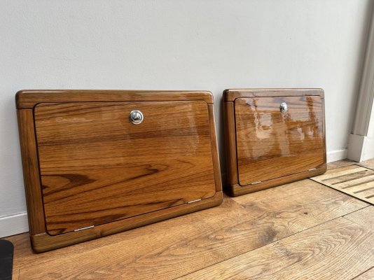

Dit zijn mijn andere luiken,, helaas nieuw fineer op moeten zetten,,

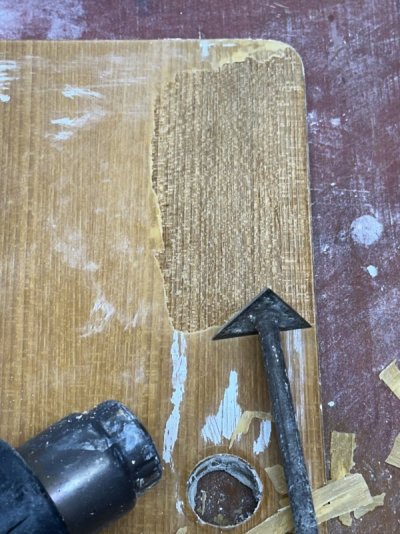

Mooi gelukt met de 2 andere deurtjes. Bij mij werkt schuren of schraapstaal ( ouderwets, geen schildersschaapstaal) het best. Suggestie om bij het fineren goed de vlam of tekening van het fineer in de gaten te houden. Mooi is ook de tekening te laten doorlopen in de omlijsting.

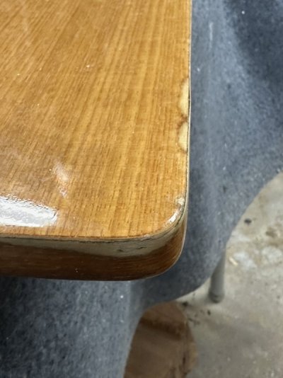

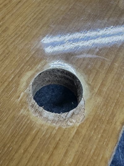

Het is een vrij dikke laag die er op zit en tja zeg het maar,,, de laag is hier en daar wat aan het loslaten nog geen barsten dat niet,, even kijken dat ik een foto er bij kan voegen .
conectra
13 mrt 2016
219
Sliedrecht
Zoals te zien,, laat het los, maar zoals je zeg .. gebruikte zij 30 jaar terug wel 2k als lak 🤷🏼‍♂️
