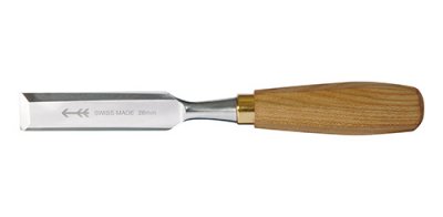

Hallo allen,
om het heft los te krijgen klem je de beitel met de beitelhals vast in de bankschroef. Je doet dit tussen hout, alu , kunststof , dik boordkarton of dergelijke. Zelf klem ik die nooit met het geharde gedeelte vast, dus niet met het lemmet. Ook niet op minder dan 2 mm van bij de beitelborst ( verdikking in het staal dat tegen het heft moet komen). Reden van dit alles is dat ik meestal heften voor gutsen moet maken en die kun je stuk knijpen. De beitel zal zich, zo ingespannen tamelijk verticaal in de bankschroef bevinden. Meestal gaat het heft er redelijk makkelijk af als je het dan afwisselend links en rechts om zijn as probeert te roteren. En anders met spieën of hefbomen tussen de bankschroef en het hout van het heft proberen om er beweging in te krijgen.
Of zoals hierboven beschreven : meppen of destructie.

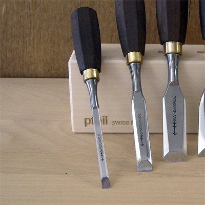

Geen draaibank? Geen probleem. Ronde, gedraaide heften waren bij ons niet traditioneel (wel in Engeland ). Op oude afbeeldingen (17de en 18 de eeuw) zie je ze octagonale heften, een vorm die makkelijk zelf te maken was. Je kunt ze dus ook net zo goed octagonaal maken. Een traditioneel Engels merk, Henry Taylor, is een achttal jaar geleden begonnen met ook octagonale heften aan te bieden voor het houtsnijgereedschap in plaats van hun gekende , gedraaide heften. Dit was een aanpassing aan de voorkeur van houtsnijders van het continent ( wij) en half USA. Smalle beitels rollen hierdoor niet meer van de werkbank.
Pfeil maakt nu ook achthoekige heften voor zijn steekbeitels en niet meer enkel de gedraaide.
Indien het heft is reeds op beitel is bevestigd en je daarna het heft aan de lemmet kant gaat snijden of raspen (verjongen) dan kan je de messing of stalen ring evengoed weglaten. Werk je het heft eerst helemaal af, geldt dus ook altijd voor gedraaide heften, dan heb je hem wel nodig, om splijten bij het opslaan van het heft op de beitelarend te vermijden.
Bij vele grote merken kun je hun heften als nabestelling verkrijgen.
