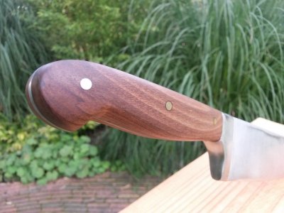

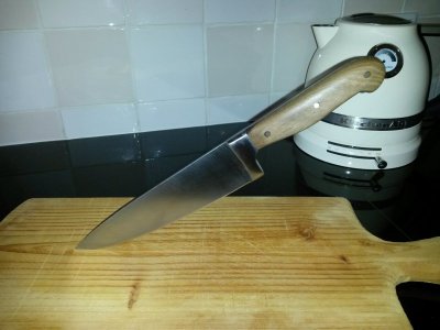

Van een oud keukenmes het plastic heft vervangen voor een van walnoothout.
Het uit een stam walnoothout zagen, schaven en schuren van het heft is goed te doen, maar het boren van de gaatjes in het lemmet voor de messing stiften ging niet zonder slag of stoot.........
Heft afgewerkt met druivenpitolie, lemmet behoeft nog wel een polijst beurtje.

4 mm gaten geboord in het lemmet en het heft), het heft verlijmd met een 2c-epoxy lijm. De stiften een soort van geklonken door het heft op een zware bankhamer te leggen ten de andere kant met een bankhamer te 'klinken'. (misschien bij de volgende toch even een paar foto's maken van het proces)

@Jef, min of meer zoals hierboven beschreven.
- Eerst uit een uit een stuk walnoot een blokje gezaagd en geschaafd, en deze vervolgens in de lengte door gezaagd.
- Het plastic heft van het mes verwijderd en in het lemmet een drietal 4 mm gaatjes geboord.
De gaten ook doorgeboord in de twee heft delen en drie messing stiften op maat gezaagd.
- Vervolgens de stiften in het lemmet geplaatst en de twee heft delen ingesmeerd met een 2c-epoxylijm en op het lemmet gemonteerd.
- De messing stiften 'geklonken' zoals hierboven beschreven met behulp van twee bankhamers en daarna 24 uur ingeklemd in de bankschroef.
- De grove vorm gezaagd en geschaafd (spookschaafje) en gevijld (houtrasp rond/ halfrond) en uiteindelijk geschuurd met de bandschuurmachine en een fijne afwerking met schuurpapier 240/600/1000.
- Als afwerking heb ik gekozen voor druivenpitolie, ik heb het heft enkele uren ondergedompeld in een glas gevuld met olie en daarna enkele uren laten uitlekken om het vervolgens met een pluisvrije doek droog te wrijven.
Door info vanuit dit forum heb ik begrepen dat druivenpitolie een voedselveilige afwerking is (wordt ook gebruikt voor snijplanken) dus leek het mij ook wel geschikt voor een heft.
Er zijn ongetwijfeld alternatieve methoden, maar dit leek mij een vrij gangbare methode.
Ik hoop dat het een beetje een duidelijk verhaal is, om iets helder te omschrijven is toch altijd lastig.
