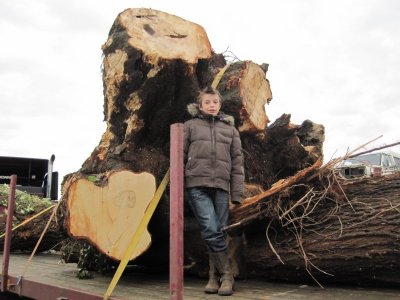

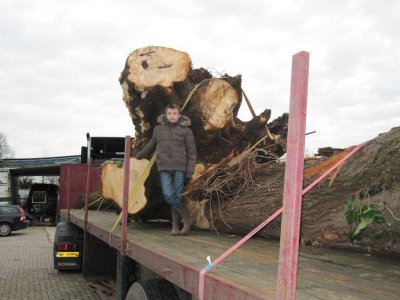

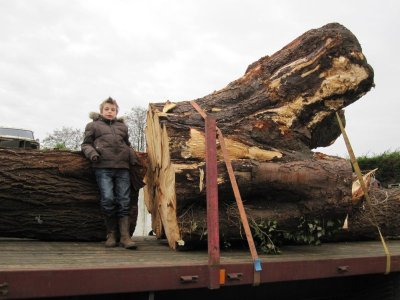

Ik heb mezelf weer een projectje op de hals gehaald. Ik heb n mega grote kastanje stam gekocht die aan 1 eindstuk beginnende uitlopers heeft. De stam is aan de smalle kant 1.20 m en het breede stuk is 2,4 m doorsnee. Het monster ding weegt een kleine 4500 kilo. Nu wil ik erg graag van beiden eindstukken delen afzagen zodat de stam aan beide zijden kaarsrecht is afgezaagd. Maarja vind maar ergens een zaag waar je dat mee voor elkaar kunt krijgen....
Iemand tips ? Een andere Oplossing ??

Voor de kant van 1.2m is een zwaard van 60cm voldoende. Wil je de uitlopers er helemaal vanaf hebben, of is het voldoende als die vlak zijn, want ook dan zal je (zo op het eerste oog) ook wel met het 60cm zwaard uit de voeten kunnen. Als je veel ervaring hebt met zagen zou je er ergens 1 kunnen huren, anders zou ik het zeker aan een pro overlaten.

De bedoeling is om m als grote tuin tafel te gaan gebruiken. Het smalle eind op de grond de de uitlopers naar boven. Ik ben bang dat als je t met de kettingzaag doet ( laat doen ) je t nooit helemaal recht krijgt. en ik wil wel dat t blad gewoon waterpas is...
De uitlopers hoeven er niet in zijn geheel af maar wel zo dat alle uitlopers even hoog en recht zijn ten opzichte van de onderzijde
Bij de onderste foto bij de meest rechter spanband wil ik m recht doorzagen

Zo dan: de stam (voet) zo recht mogelijk af laten zagen - rechtop zetten en dit als voet gebruiken - laserstraal op de juiste hoogte op de uitsteeksels -met latten de hoogte markeren om de uitsteeksels onder de juiste hoek af te kunnen zagen - of zo iets.
Lijkt mij niet echt een praktische tafel te worden, wel groot en een blikvanger.
Als je alleen de bovenkant vlak maakt dan is het toch goed, kun je hem ingraven en op die manier rechtzetten.

Ik zou de onderkant netjes afzagen, en dan op een vlakke vloer zetten en de bovenkant zo goed mogelijk afzagen met de kettingzaag. Dan waterpas een bak om de bovenkant maken en dit gebruiken als geleiden voor de bovenfrees, je bouwt zegmaar een vierkante bak om de stam en laat een lange lat geleiden over de rand, waar een bovenfrees op gemonteerd zit en waarvan het freesbitje onder de lat uitsteekt.
Ik weet niet wat voor kastanje het is maar paardekastanje is in tegenstelling tot tamme kastanje totaal niet duurzaam en niet erg geschikt voor buitengebruik.
Hopelijk kunt u mijn idee visualiseren ik heb er zelf veel succes mee bij het afvlakken van kopse schijven hout,
Mvg, mark van zee

Probeer eens ergens een bosbouwer bij jou in de buurt te vinden met een zware kettingzaag met lang geleideblad. Een blad van 1 meter lengte hebben de meeste grotere bedrijven wel ergens op zolder liggen, en als je geluk hebt dan vind je een verzamelaar die nog een blad van anderhalve meter heeft liggen.
Daar moet het wel mee te doen zijn.
Maarre, is dit een paardekastanje? Want dat hout is toch niet echt bepaalt heel duurzaam? Oftewel, absoluut niet duurzaam.
