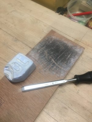

Worden beitels zo mooi glimmend en ongenadig scherp van...Zelf heb ik maar een klein exemplaar gekocht van baptist, te klein voor schaafbeitels.
Nog eens iets zelf maken, iemand ideeen over het type leer en waar te kopen?

Ik heb bij de kringloop in de bak met dameshandtassen gezocht en daar zo'n tas gevonden die marktkooplui vroeger altijd hadden voor hun geld. Mooi dik leer en mooi recht toe recht aan zonder allerlei stiksels. Uit elkaar gehaald en een stukje van ong. 8 x 20 cm gebruikt, gelijmd op een multiplex-plankje, ruwe kant naar boven (zie Paul Sellers). Werkt voor mij prima, inmiddels al ruim 3 jaar.

Een oude damesriem, zo'n breede is ook vaak wel bij de kringloop te vinden voor een paar euro. Even zoeken naar eentje die het 'echt leder' teken heeft. De gladde kant met contactlijm op een plankje lijmen en dan de ruwe kant gebruiken om te stroppen.

Het spul is briljant inderdaad. Ik heb bij Baptist een blok groene polijstpasta van Veritas gehaald, samen met een stuk leer (grof, de zoals de achterkant van je riem ipv de voorkant). Dat op een stuk multiplex gelijmd en ingesmeert met de polijstpasta. Kan hem zo in de bankschroef klemmen. Eerst even over de extra-fine van DMT, en dan over de strop. Wordt hij binnen no-time scheermes-scherp van :) .

Ik ben net begonnen met een strop. Stuk leer gehaald bij een stoelenbekleder (kostte niets) en op een stuk multiplex gelijmd. Daarna het goedje van Veritas er op.
Werkt prima, maar je moet niet te hard drukken. Dan druk je hem in het leer en slijp je juist het scherp van de vouw stomp. Ik ga eens proberen met een stukje mdf.
