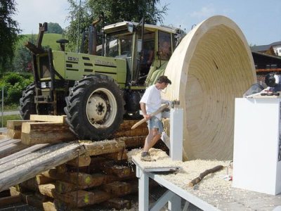

Het kan ook nog met een tractor:

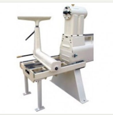

Oneway 2000 series have a heavy duty outboard setup that would do the job.

The Oneway with outboard setup and tailstock riser and banjo is over he 500 kg, en je hoeft niet te sleutelen (als je dat kan) Oneway recommend vast schroeven aan de vloer. alle onderdelen en hulpstukken zijn zomaar leverbaar.
Verkoop later hier gaat altijd heel vlug, en de prijs is hoog voor een gebruikte Oneway (Veel liefhebbers)
Ik zelf draai aan een metaal bank waar Ik een buitenboard setup voor gemaakt heb, de bank was 1 jaar oud toen Ik hem kocht, hij zit ook aan de vloer vast geschroefd.
