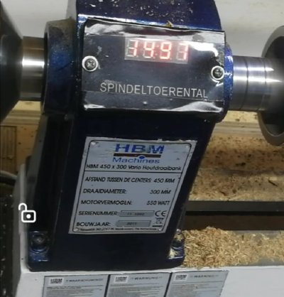

wij hebben een HBM variabele houtdraaibank en sinds kort houdt de motor in bij het draaien van hout.
De motor gaat traag,harder,traag zonder het toerental te wijzigen waardoor je het hout niet meer kan bewerken.

Ik heb de gedachte dat de printplaat van de frequentie regelaar maken vertoond. Dat is al bij meerdere HBM bankjes het geval geweest. Contact op nemen met HBM en een nieuwe printplaat bestellen. Mocht dit niet de oorzaak zijn dan heb je al vast een reserve.
M.vr.gr. Jan

zie bijlage een foto van de draaibank

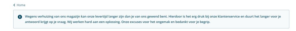

Ik begrijp één dingetje niet! Ik weet dat HBM al jaren niet meer telefonisch bereikbaar is. Maar mijn ervaring is toch echt in al die jaren dat ze altijd binnen 24 uur op mail reageren. Weet je echt zeker dat je het juiste mailadres hebt gebruikt??? Dus klantenservice@hbm-machines.com
Zie verder wat er op de website staat.
Bekijk bijlage 126045
Heb via dat emailadres alsook via de website een formulier ingevuld en tot op heden nog geen reactie.. We zijn tot op heden heel tevreden maar vinden het spijtig dat ze niet telefonisch bereikbaar zijn (dat voor een firma)
