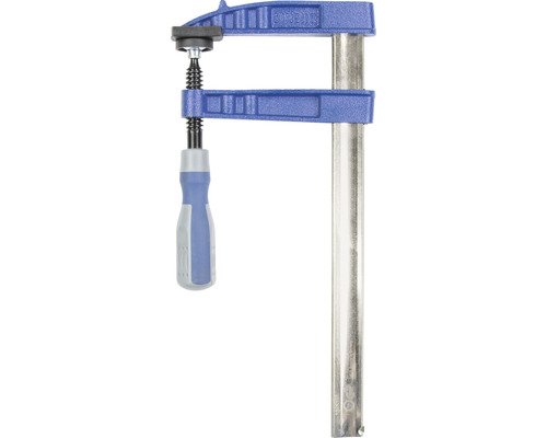

Ik heb een stuk of 16 lijmklemmen van de hornbach a €8,20 per stuk.
Wat zal ik zeggen, ze doen hun klus best goed, in eerste instantie had ik er maar een paar en ik heb er een antal bij gekocht dus.
Na een paar keer draaien gaat het schroefdraad wat stroever, ik heb het 1x ingespoten gehad met WD40 en nooit geen last meer van gehad.
Na een tijdje, de een sneller dan de ander komt de boven stuk los van de steel (of hoe dat mag heten)
Een paar flinke klappen met de hamer sla je er een randje aan, soort van klinken, komt daarna nooit meer los.
Na deze twee hadelingen zijn het perfecte klemmen voor weinig centen.
Bekijk bijlage 134211
Lijmklem
Deze heb ik ook, het draad in de onderste 'kaak' zit tussen 'beetje scheef' en 'best wel scheef', en er zit zwarte verf op het schroefdraad waardoor ze gewoon stroef lopen.
Ze doen het wel, maar ik ben er minder enthousiast over dan jij. Kan me ook voorstellen dat de productie kwaliteit van deze dingen per dag wisselt.
