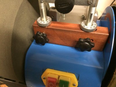

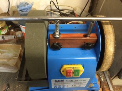

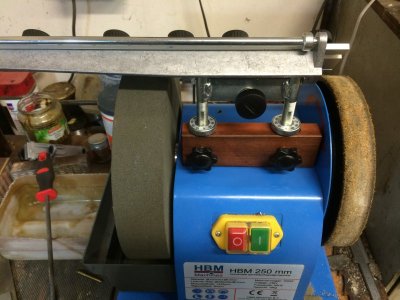

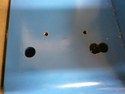

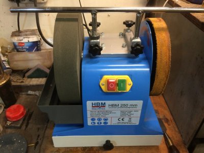

De Tormek accessoires zijn niet compatibele zoals ik in mijn post aangaf heb ik een Tormek stang gekocht en een kleine aanpassing gedaan aan de machine dan werkt het subliem kan dus nu wisselen van de glijstang zie foto,s
origineel
extra gat geboord voor Tormekstang
Hardhoutenblok waar de Tormekstang in kan en de HBM stang
Het verschil inde beide stangenis 10mm
Opstelling met de HBM stang
groetnis, Roeland
