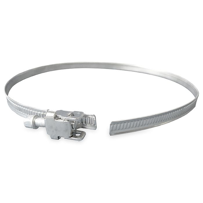

Beste lezers.
ik heb de HBM profi 100 in 2011 in Belgie gekocht. Heb als hobby houtdraaien. Ben er nog altijd tevreden over.
De juiste plastic zakken jaren geleden in Maastricht gekocht.
Een jaar gelden nieuwe besteld bij de Firma HBM en bij in gebruik name de vorige maand een nieuwe zak aangebracht. Blijkt dat die 30 mm. te breed is. De communicatie met de firma was netjes en korrect.
Je zou de zak met de band goed dicht krijgen. Na korte tijd kwam het stof door de spleten.
Zoeken op internet heeft geen resultaat. De nieuwe zak rondom dichtgeplakt met tape en de band. Ben benieuwd hoe lang het goed gaat.
Harry.

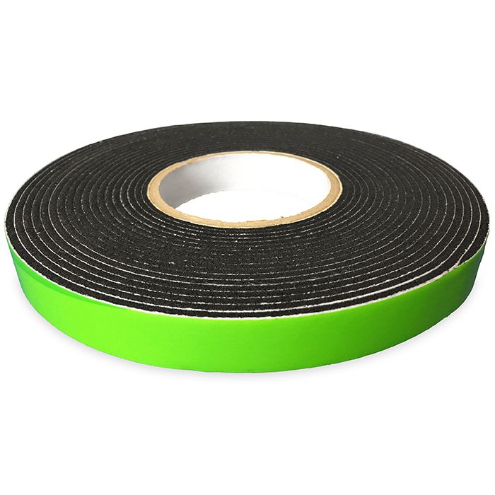

Reinier68
16 mrt 2016
134
9
ah, ook herkenbaar. Ik heb 2 stroken breed tochtband om de machine geplakt. Daar zit de zak deels overheen, de band trekt de boel 99.9% dicht. Alleen waar de zak een vouw heeft lekt het, maar dat is echt minimaal. En goeie tape lost ook dat op.

jorisvh
ik heb een strook tochtstrip op de machine gekleefd
en snoer de zak dicht met een slangenklem
geen last van lekken.
de slangenklem kan je veel harder spannen dan de snelspanband die allicht bij de HBM zat. is wel lastiger om los/vast te maken maar dat is voor mij geen probleem want ik heb er een cycloon voor staan waardoor ik de plastic zak quasi nooit moet legen.
