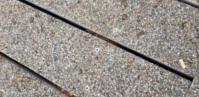

In Amsterdam heb ik op een kaai gewandeld die met een slip afwerking was, grindkorrels die verlijmd zijn erop.
Weet iemand waar je dit kan kopen, of goede lijmen weet om dit te doen.
Hieronder een afbeelding ervan:

Ik zou denken aan een dun laagje asfalt, maar om dat na te doen moet je maar net de apparatuur hebben om dat in kleine hoeveelheden te hebben en heet te maken.
Misschien in de hoek van de dakbedekking en een brander zoeken?

De vorige eigenaars van mijn woning hadden ook fijn gemalen oesterschelpen vastgelijmd op het bankirai terras. Hoe ze dat juist hebben gedaan (of laten doen) weet ik niet, maar het was wel zo dat het antislip effect enkel werkte daar waar de gemalen oesterschelpen vastkleefden. Je moet er dus rekening mee houden dat er voldoende grote vlakken van de terrasplanken bewerkt worden, anders heeft het een nadelig effect (te zelfzeker dat je grip hebt, maar als je dan op een klein stukje zonder grip komt schuif je zo uit).
Daarnaast dan ook rekening houden met het feit dat je een groot deel van de terrasplanken niet meer zult zien door al dat grind/oesterschelpen/... Tis maar wat je er zelf van verwacht qua uitzicht en functionaliteit
