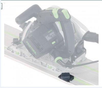

Waar aan het kan liggen weet ik niet,
maar volgens kan je terugslag bij invallen voorkomen door een geleidestop achter je invalzaag op je rail te plaatsen.
Mvg, :).

Spaander bedankt die stop die kende ik nog niet.
