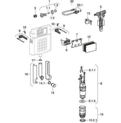

ok, even veronderstellen dat het om een Geberit-systeem gaat, dan kan je het vlotter/afsluitsysteem via de spoelknop vrij eenvoudig uit het reservoir halen en nakijken of
  • het nog vlot beweegt (na verloop van tijd gaan die dingen wat ruw worden en dan vervang je dat onderdeel best)
  • het niet te verkalkt is
  • nog volledig is (soms breken er kleine stukjes af waardoor het systeem niet goed meer werkt)
bij Geberit zijn de meeste onderdelen van 20 jaar oud nog vrij vlot te verkrijgen (bij professionele groothandels in Vlaanderen zoals STG, Desco, Facq, Van Marcke...)
Geberit staat er bovendien om bekend dat wat aanslag in het reservoir vreemde resulaten kan opleveren - slecht doorspoelen is daar een gekend voorbeeld van. Dat komt een tikkeltje vaker voor als je met regenwater spoelt, maar ook met ons kalkrijke Vlaamse water ben ik dat al meer tegengekomen.
