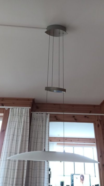

Het kan best wel hoor. Ik heb zelf zo'n ophanging boven mijn eettafel. In mij geval zit er een verstelmechanisme halverwege, waarmee ik de hoogte kan aanpassen. Maar verder is dit volgens mij wat je in gedachten hebt. Als je de ruimte ervoor hebt boven je plafond zou je het doosje dat nu bij mij tegen het plafond is gemonteerd ook weg moeten kunnen werken.
Het geheim is dat je het eventuele draaien van de lamp kunt compenseren door de draden wat meer of minder te torderen bij het monteren. De lengte van beide draden moet bovendien echt exact gelijk zijn. Maar ook dat is best te regelen met een kabelklemmetje.
Wat betreft het bewegen op de wind: daar heb ik totaal geen last van. De massa/traagheid van de lamp is groot genoeg om dat afdoende te dempen. Alleen als er een stevige luchtstroom is beweegt onze lamp.
Je kunt dit soort mechanismen in speciaalzaken kopen, maar vaak is het een heel stuk goedkoper om eens naar de lokale recyclingwinkel te gaan en te kijken of ze daar een lamp met het gewenste ophangsysteem hebben. Of misschien kun je ook eens op marktplaats kijken.
