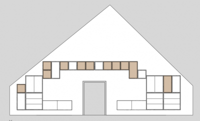

Hoi,
Ik ben een oude hooizolder aan het inrichten als hobby kamer. De muren zijn oude baksteen (oneffen). Dit is de oude buitenmuur, dus zeker 20 cm dik. Ik wil daar graag een aantal hangkastjes aanhangen van Ikea (met inhoud zullen die max 30kg per stuk zijn). In bijlage zit een Autocad tekening van de muur en de kasten die ik wil ophangen. De muur is ongeveer 7,5m breed om jullie een idee te geven.
Als ik ze gewoon een per een aan de muur bevestig gaat de ene wat naar binnen komen, de andere weer naar buiten, ... Ik wil dat ze allemaal pas hangen en evenveel uitsteken. Mijn idee was om eerst multiplex panelen van 18mm te hangen (zelfde vorm als waar kasten komen). Maar omdat dit ook niet in 1 stuk zal kunnen vraag ik me af hoe ik die dan weer mooi evenwijdig ga krijgen.
Of misschien zijn er andere ideeën? Alle info welkom.

Bedankt voor je idee, dat zou inderdaad kunnen en lijkt me bruikbaar. Enige is wel: hoe dik neem je die balken dan? Ik zou geen te grote spleet achter de kasten willen.

Als ik een lange lat leg dan kom ik uit op max 15mm verschil, dus valt nog redelijk mee.
