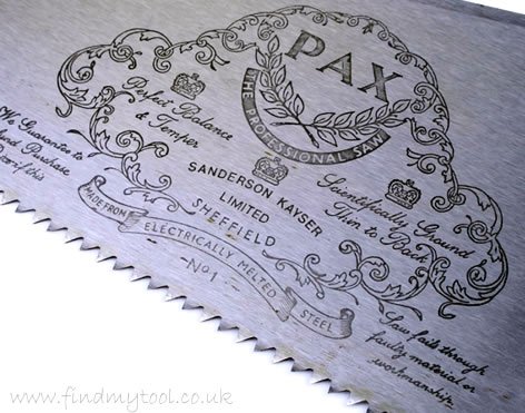

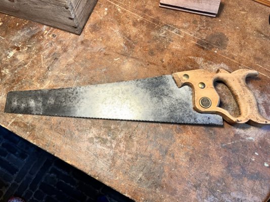

Ik kwam vandaag weer met 2 handzagen thuis. Ik heb ze eigenlijk meegenomen voor de handvaten. Die zijn nog mooi sierlijk en lopen uit in een soort tong. Van wat ik kan lezen zijn ze van s.b & n LTD uit sheffield. In het midden staat volgens mij iets van pax met een bladerkransje er om heen. De ene zaag heeft nog zo'n tandje op de rug, dat is als ik het goed heb om een start te maken. Die is tot model schrobzaag gevijld. De andere is vermoedelijk ook zo geweest, maar die heeft iemand in het verleden afgeknipt, zodat er weer een rechte voorkant aan zat. Weet iemand iets over deze maker? En hoe oud ze zijn?

Voor zo ver ik het kan zien, staat er niets op het zaagblad. Op het handvat zit zo'n rond schildje ter grote van een 20 euro cent muntje. Daar staat in het midden volgens mij pax, met inderdaad van die blaadjes zoals op jouw foto. Maar dan in een cirkel er om heen.

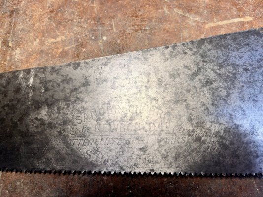

De maker blijkt Sanderson brothers & newboult uit sheffield te zijn. Na 1918. Ik vond een plaatje van zo'n zaag in betere conditie, die gaven ze op uit 1920. Weten we gelijk waarom er nog maar weinig van over is. Sanderson kaiser maakt ze tegenwoordig, met het logo van wilco's foto. Maar zonder de mooie handvaten. Ze hebben wel een kapzaagje met een vergelijkbare stijl handvat.

Dat tandje is de 'nib'. Over het nut is veel discussie, niemand die het zeker weet. Althans, veel mensen denken het zeker te weten, maar er is geen eenduidige mening. Decoratief element wordt ook genoemd, bijvoorbeeld.
Ga je ze gebruiken of 'voor de heb'?

Ik ga er bruikbare zaagbladen voor proberen te vinden. En die dan monteren, zodat ik er weer mee kan zagen. Ik vind die hoekige handvaten niet lekker in de hand liggen.

De bladen zijn zo vaak gevijld dat er niet meer van over is dan een 61 cm lange punt. Daar is niet lekker meer mee te zagen. Daarom hebben ze de ene afgeknipt tot de halve lengte.

Pax zijn goede zagen uit Sheffield. Mijn timmerleraar verteld me, dat ze in de Tweede wereldoorlog geleverd werden zonder tanden. Die moest de timmerman er zelf aan vijlen. Hij was toen net van de ambachtschool en kon daar meteen mee aan de slag (zaag vijlen). Ik heb wel eens een verroest exemplaar gezien. Daar zaten mooie handvatten aan.
