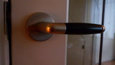

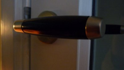

Ik heb zelf indertijd handvaten gekocht bij gamma of praxis, ik had 5 stel nodig en kon niet draaien en dat zijn deze.
