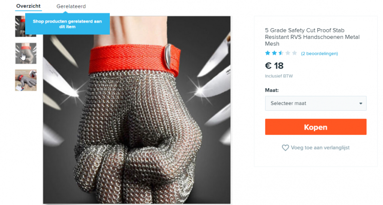

Dag allemaal, ik ben een jongen van 17 jaar en ben nu een maandje bezig met hout snijden. Het lukt al aardig maar schiet toch nog soms uit. Ik heb al van die grijze snijwerende handschoenen geprobeerd maar daar snijd mijn flexcut mes zo door heen. Heeft een van jullie een idee welke handschoenen goed snij werend zijn maar ook grip hebben? Ik ben namelijk ook slechtziend dus een foutje is snel gemaakt groet, Bart

Hallo Bart,
Bedoel je van die stoffen snijwerende handschoenen? Die gebruik ik ook met snijden en werken redelijk goed, alleen een punt van een mes gaat er zo door heen.
Ik had gegoogled op "slagers handschoen" en zag deze bij wish:

Ja van doe stoffen inderdaad ik ben er helaas al helemaal door heen gegaan en niet het puntje. Ik zal eens kijken naar die slagers handschoenen
