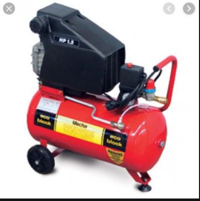

Heb je een foto van de compressor?
Als ik google dan zie ik er voorbij komen die sprekend op mijn van cranenbroek compressor lijken. Die komt ook uit Italië.

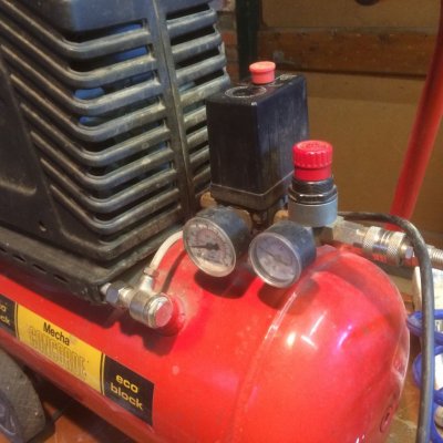

Okay Chevy66, Ronald. In dat geval is het nuttiger het mankement te beschrijven:
Ik heb hem lang geleden via via derde hands gekocht. Deed het goed. Heeft nu echter volgende probleem:
Ik start drukloos door indrukken rode startknop. De motor probeert vervolgens om de compressor rond te draaien Lukt hem met veel moeite over dode punt te krijgen zodat hij ongeveer eens per seconde een pufje(omwenteling) maakt. Ik laat hem paar seconden doormodderen en schakel dan uit om na een poosje weer in te schakelen. Na elke inschakelpoging lijkt het iets beter te gaan en na zo''n 10 pogingen komt hij toch traag op gang. Maar zelfde probleem doet zich weer voor als hij tijdens gebruik de druk weer aan moet vullen.
Ik kan een nieuwe condensator kopen maar het zou ook iets anders kunnen zijn?
Graag jullie advies

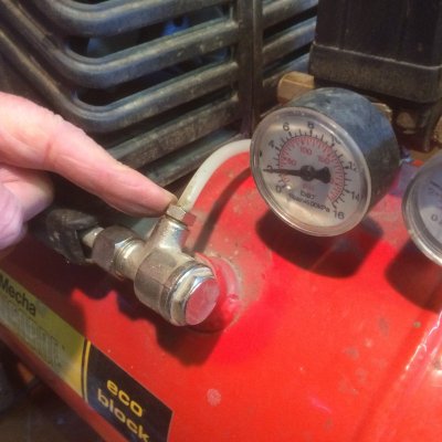

Bij automatisch uitschakelen (d.w.z., zichzelf uischakelen zodra hij de ingestelde druk heeft bereikt) klinkt een kort sissend geluid. Dat doet hij ook bij het met de hand uitschakelen.
Ik heb vervolgens (bij lege tank) het flex slangetje (zie foto) losgekoppeld en gestart. Dat ging prima. Vervolgens het slangetje weer aangekoppeld en opnieuw gestart. Dat ging nu ook prima!! De conclusie dat het dus de condensator is lijkt nog niet te kunnen worden getrokken. Misschien heeft het met een rustpauze te maken? (met de kou heeft het niet te maken; hij vertoonde dit gedrag deze zomer al).
Ik zal hem een dag ""rust"" geven en morgen kijken of hij dan nog steeds goed start.
mvg
Klaas
8.967
2.980
Hij start dus zonder tegendruk goed op. De ontluchting in de pressostaat werkt. Heb je hem laten lopen tot hij weer automatisch afsloeg en toen lucht weg laten lopen tot hij weer startte? Als hij het dan weer moeilijk heeft, zou ik er eerst eens een nieuwe condensator opzetten.
