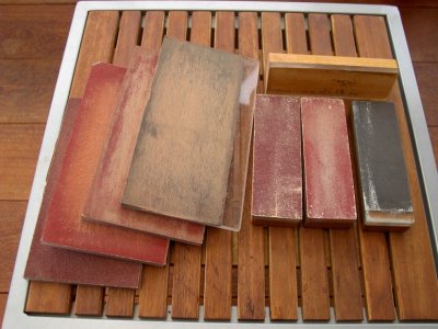

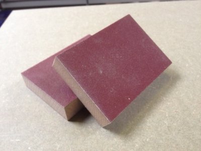

Ik dacht, ik deel het maar even.
Regelmatig maak ik zelf een aantal schuurblokken om de scherpe kantjes van plaatmateriaal of massief hout te schuren.
Ik neem hiervoor schuurpapier op rol, dit breng ik aan op een met witte houtlijm ingesmeerde strook mdf. Het schuurpapier klem ik dan tussen
de mdf en een andere strook mdf met veel spanschroeven.
Na het drogen verzaag ik de stroken in blokken van de gewenste maat. (best met een slechte zaag)
Meestal gebruik ik hiervoor een korrel 120, maar ander korrels zijn natuurlijk ook mogelijk.
Op deze mannier maak ik er zo een 100-tal, dan kom ik weer een jaar toe en ben ik weer van m'n overschotten mdf af.

Ik heb zo'n schuurblok waar ik een velletje in kan klemmen, werkt ook prima. Maar ik vind dit wel een prima idee. Meteen ook een mooie vlakke ondergrond.
Kan me idd het advies van een oud zaagblad bij het verzagen wel voorstellen..:)
Overigens scherpe kantjes verwijderen doe ik altijd met een schaafje en dat bevalt prima.
