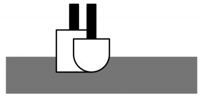

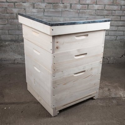

Beste Houtbewerkings,
Kan iemand me toelichten hoe je deze hand grepen kunt maken?
Of de benaming van zo'n handgreep
Groeten,
Jacob

Voor bijenkasten wordt het o.a. op deze manier gedaan. We voorzichtig want je belast het zaagblad in een richting waarvoor het niet gemaakt is. Een ouderwetse handzaag met 3.2 mm blad lijkt me ook iets safer dan de moderne met die flinterdunne bladen.

Zou zelf nog een stapje verder gaan. Deze hele methode als je inderdaad wel ervaring hebt. Zaag staat nu ingesteld op zeven graden voor de correctie van de helling. Dan krijgt het handvat een recht bovenkant.
Als je de zaag op 27 graden instelt en pas na de vorige methode is je boven kant 20 graden schuin naar binnen, Besef mij nu dat het niet nodig is omdat het grepen zijn voor op te tillen. Maar bij een lade zou dat wel handig zijn....

Ja, klopt Jeroentje. Er over nadenkend zou je met een soortgelijk malletje het ook kunnen maken met een lamello frees. Je kunt best breder gaan dan de frees als je de lamello frees tegen een aanslag laat lopen die de rechte bovenkant maakt. Dan krijg je misschien ook meer een komgreep zoals op de eerste foto.

Door eerst met een rechthoekig freesje en daarna met een freesje met radius te gaan frezen.
Makkelijkste manier lijkt mij.
