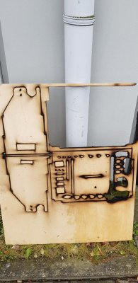

Beste forummers,
Ben al een tijdje op zoek naar een ideale oplossing om het meest gebruikte (hand-) gereedschap 'netjes' op te ruimen in een systainer. (gaat om beitels, schroevendraaiers, tangenset, zaag(je) winkelhaak. etc) Er zijn bestaande oplossingen met een stevig prijskaartje.
Heb een poging ondernomen iets te maken met een lasersnijder (tijdens introductielesje).....ervaring rijker illusie armer....:-(
Heeft iemand een goed idee of een uitgewerkte oplossing die goed bevalt ?

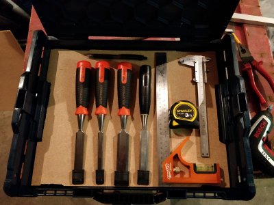

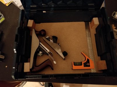

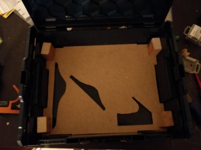

Ik heb m'n eigen inlay gefiguurzaagd voor het gereedschap wat ik tijdens de cursus ambachtelijk meubelmaken mee moest slepen. Twee "verdiepingen" in 1 L-Boxx.
Hier zit niet alles er in, er horen nog meer beitels en een houten hamer in. Het meeste losse spul (rolmaatje, vulpotloden, etc) zit in een klein plastic bakje, dan raakt het minder makkelijk kwijt.
Ik ben er wel tevreden over zo.
