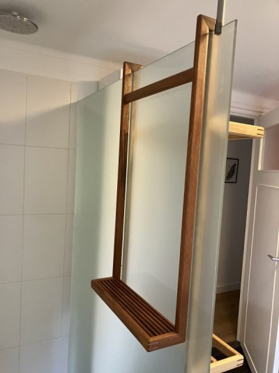

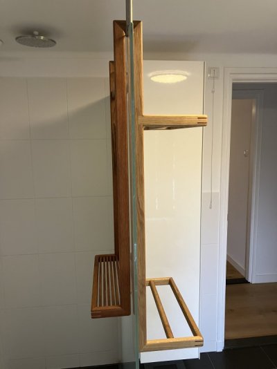

Na al veel te hebben gelezen op het forum zal ik ook eens wat bijdragen ;)
Afgelopen zomer een week cursus houtbewerking gedaan bij Studio Inhout. Erg leuke cursus waar je de hele week aan je eigen werkstuk kan werken, echt een aanrader!

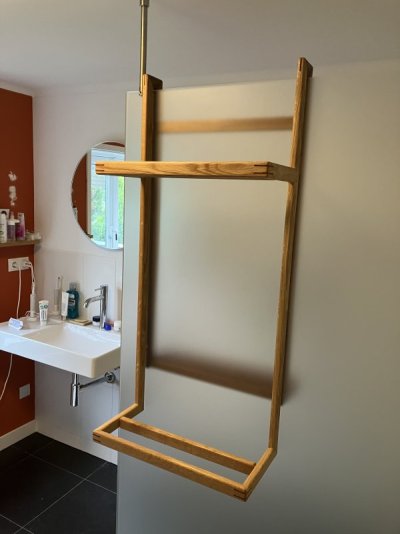

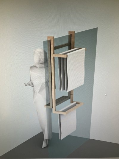

Doel was een handdoekenrek gecombineerd met doucherekje te maken voor in de badkamer. Dit was het ontwerp:
Ik had eerst het plan om het rek volledig in eiken te maken, maar op advies gekozen voor een (onbekende) hardhout soort in het douchedeel. Om het risico op zwart worden van het eiken te voorkomen.
Hier werd het ontwerp ook interessanter van. Het bovenste stukje uitgevoerd in noten (achteraf had ik hier misschien beter een hele lichte houtsoort voor moeten kiezen ipv een donkere).

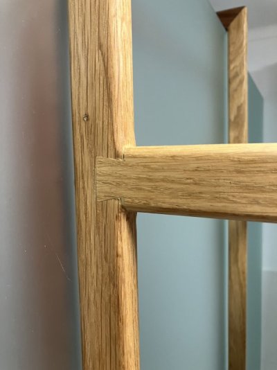

Hier wat foto’s van het proces:

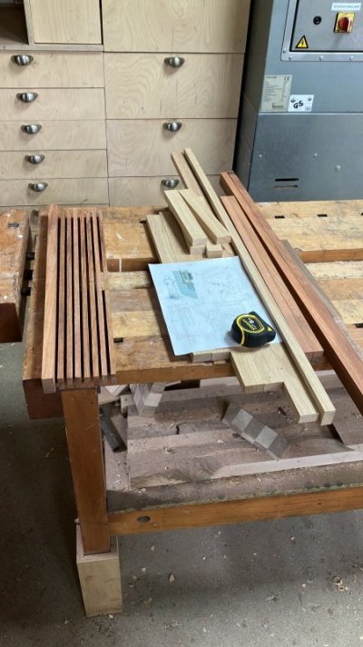

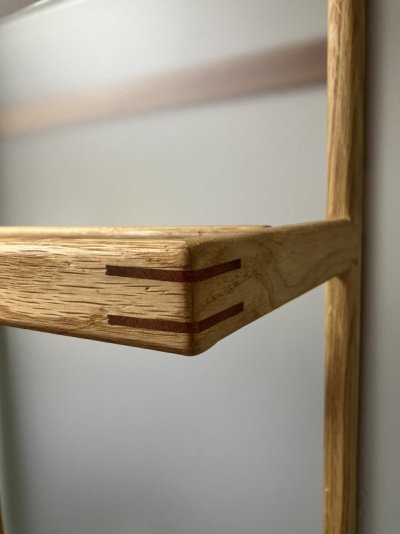

Randjes afgerond. Alle dwarslatjes met domino’s verbonden en alle buitenhoeken in verstek icm ingezaagde veer. Het bovenste handdoekenrek verbonden dmv een zwaluwstaart.

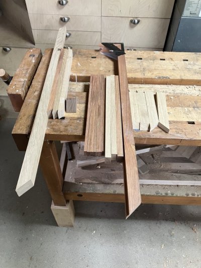

Malletje gemaakt om veren in te zagen. Dat was nog wel een uitdaging, ik had onvoldoende nagedacht over hoe het werkstuk te klemmen in de mal.
Afgewerkt met Rubio monocoat. Het rekje heeft transparante kunststof dopjes waar hij de glazen wand raakt.
Zelf erg tevreden met het resultaat, al zitten er wat ‘schoonheidsfoutjes’ in

Een leuk idee en mooi gemaakt.
Als je iets zelf maakt, zie je zelf de "foutjes" maar een ander ziet dat niet. Die ziet een mooi handoekenrek. Je kan er alleen maar van leren.

Ieder werkstuk heeft schoonheidsfoutjes. Zelfs de grote namen in de houtbewerkingswereld waren niet foutloos. Maak je daar dus maar niet druk om. Die verbindingen zien er netjes uit hoor!

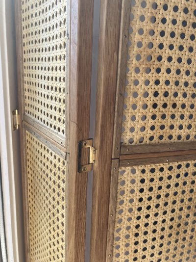

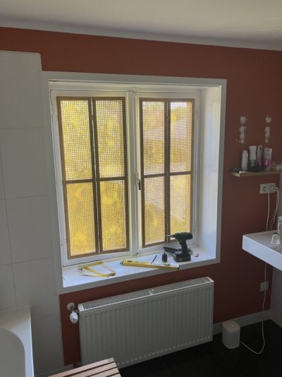

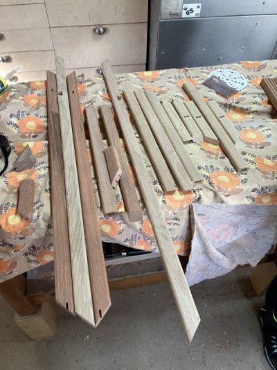

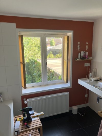

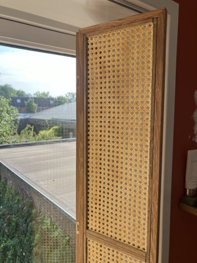

Ik had de smaak te pakken, en vorige maand luikjes gemaakt voor in de badkamer.
Helaas geen foto’s van het maakproces.
Latjes op breedte en dikte gezaagd.
Daarna ‘sponning’ gefreesd op Freestafel en alle hoekjes afgegrensd met r=2.
Hierna afgekort en verstekken gezaagd (leercurve t.o.v. handdoekenrekje, daar had ik eerst de verstekken gezaagd en daarna afgerond, maar het afronden van de verstekken is erg schadegevoelig).
Vervolgens de webbing (natgemaakt) vastgeniet en vastgezet met ‘glaslatten’.
De spijkertjes van de glaslatten had ik al afgetekend en ‘voorgespijkerd’.
Het webbing hadden we nog liggen. Afgewerkt met Rubio monocoat.
Twee ‘minpuntjes’:
- de olie is wat vlekkerig opgedroogd op het webbing. Volgende keer denk ik beter lakken ipv oliën.
- de luikjes kunnen net niet 180 graden open. Wellicht verplaats ik de scharnieren nog naar de achterkant.
Ps. Dat webbing was echt een ramp, enorm lastig om strak te krijgen, niet te beschadigen en netjes weg te werken achter de glaslatjes.

Onderdompelen in water en "kletsnat" verwerken. De webbing spant zichzelf op tijdens het drogen.
Dat heb ik wel gedaan maar kreeg het nog steeds niet heel strak. Ik had ook gewoon wat weinig ruimte om het goed strak te trekken, vast te zetten en af te snijden

Ziet er erg mooi uit!
Had je vooraf ook al wat ervaring met hout?
