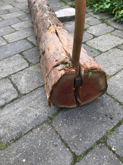

Al een hele tijd geleden heb ik twee stammen taxus op de kop getikt. Die heb ik met een bijl en hamer gespleten in ruwe boogstaven en sindsdien te drogen gelegd. Ik zal er wat foto's van plaatsen.

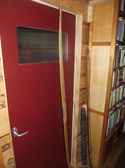

Leuk project. Zorg dat het hout goed droog is anders kan je boog na verloop van tijd een rare draai maken. Voor iedereen een aanrader, het boek "Houtkoorts" van Jan van der Veen. Benieuwd naar je vorderingen. Gaat het een langboog worden zoals de Engelsen die bouwden of iets anders?

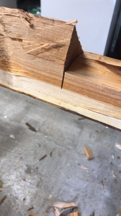

Tnx! ik heb de eerste fouten al gemaakt. Te lang lekker doorschaven met het trekmes. Het voelde heerlijk, totdat ik zag dat het rughout bijna op is en het buikhout tevoorschijn kwam. Ik ga er nu gewoon mee verder voordat ik met de volgende aan de gang ga. Kijken wat ik allemaal nog meer fout kan doen.

Bij Taxus is het zinvol om kern- en spinthout ongeveer in gelijke mate te laten staan. Het spint laat zich makkelijk uitrekken, het kernhout laat zich goed samen drukken. Bij de meeste andere gangbare houtsoorten zoals b.v. iep, es of hickory heb je dit niet en maakt het weinig uit uit welk deel van de boom je je boog haalt.
